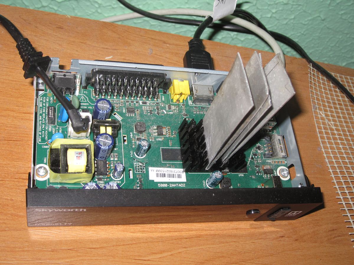

Po zapnutí napájení ant. zesilovače jsem si raději přidal chlazení. Topí to festovně. Tak mne napadlo, jestli je to cíleně nakonfigurováno na dvouletý provoz. Jakpak to asi mají již vybavené televize....

Krása... :thanks:

Topí festovně každý, i ten bez předzesilovače. lepší je adaptér (napáječ zdroj) venku i když ne moc, často chcípne
v řadu pár měsíců provozu schovej si účet (záručák) vymění stroj (vrátí prachy) bez keců - jsou si znalí situace
Příspěvky: 10029
#4 Příspěvek od termit256 »
To na cem mas pridelany ten plech nema s predzesilovacem ani napajecim zdrojem nic spolecneho, je to procesor ktery zpracovava obraz a bude topit porad stejne, zesilovac nezesilovac. Konosuke jako obvykle mele nesmysly, je lepsi kdyz je napajeci zdroj ve vetrane skatuli nez v zalepeny v tesne plastove krabicce ze ktere teplo nema kam unikat.

Mám seťák Alma a topil taktéž statečně. Zamrzal obraz a celkově se sekal. Tak jsem přehrál firmware za jiný ze seťáku Tesla a od tý doby se nezasekává a taky netopí. Je to zajímavý :upset:

Sekání se děje převážně z důvodu špatného napětí. Jsou tam prostě elyty, kteé to mají už skoro za sebou. Pokud by se to otevřelo a šáhlo na ty elyty, tak by některý určitě výrazně hřál. Po výměně za lepší by se to mělo výrazně spravit, ale to platí jen pro ty, co kašlou na záruku a umí si ty elyty změřit. Určitě je lepší externí zdroj, ale zase zavazí víc jak obyčejná síťová šňůra.

Mám STB po baráku hned 5 napříč "značkami", další desítky jsem distribuoval kolem. Některé topí víc, některé míň, některý v záruční době zhynul, ale u žádného jsem nikdy nepozoroval, že by přehřátím kolaboval - a to se často i zapomene na na noc vypnout. Elyty jsem měnil jen ve dvou a to těch jediných dvou, co jsem zakoupil na Ali.
Co mě ale štve víc, že si STB vzájemně lezou do ovládání - na jednom něco zmáčknu a na druhém, pokud ho zapomenu zakrýt, se provede bůhví co. Poté co jsem ALMU nahradil TESLOU, tak mi ten teslácký ovladač při stisku nějakého tlačítka na sousedním STB SENCOR dokonce provede factory reset...

Kolem mě běhaly dřív dvě Almy 2800.
Obě se hřály dost, po určité době i vypadávaly.
V jedné jsem vyměnil kondenzátory ve zdroji za kvalitní Low ESR, sekání se objevovalo méně často, ale pořád bylo.
Až jsem tenhle STB začal provozovat bez horního krytu, tak jsem se s tím nesetkal.
Takže za mě je to primárně problém velké teploty, kdy už to procesor nedává.
