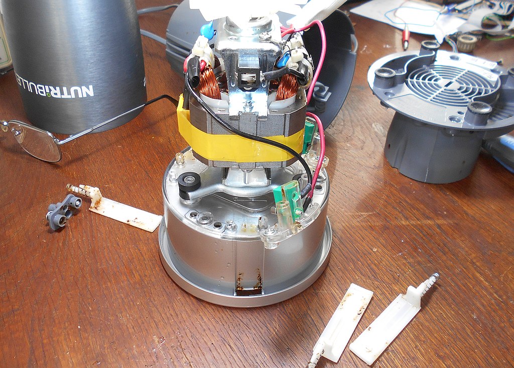

Mixer s názvem NUTRIBULLET se tváří jakoby solidně vyrobený, pouzdro je kartáčovaný hliník, zpracování plastů kvalitní, motorek vypadá podivuhodně nečínsky poctivý a dostatečně dimenzovaný.
Co tedy soudruh číňan na stroji vypíchal (jinak by mi nepřistál na stole):

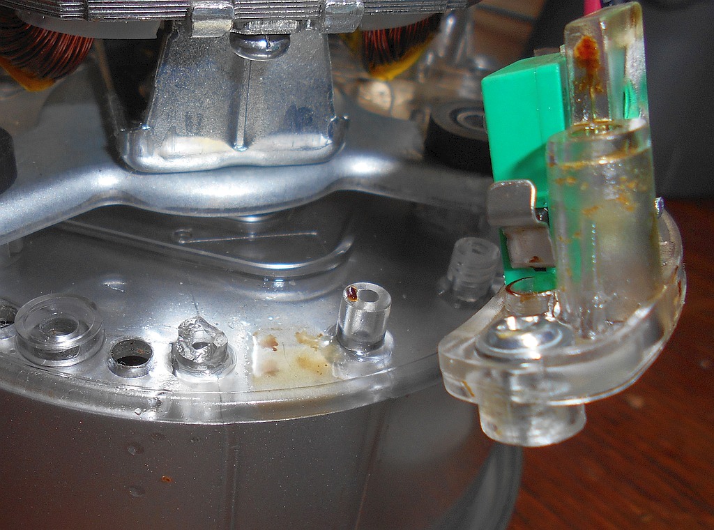

zapínání pomocí dvou sériově řazených mikrospínačů, rovněž nečínsky kvalitně vypadajících, ALE upevněných s pouzdrem na polykarbonátových nálitcích, které jak vidno, jsou mechanicky sračka a celý vznešený výrobek tak mezi sračky/na SD (pokud to uživatel nebude chtít dávat pokoutně servisovat) tradičně posílají.

Presne toto som tiez riesil. Je to cele blbo navrhnute - natecie tam lepkavy bordel, potom maju tie poistne koliky tazky chod a ulomi sa to.
Zlepil som ten ulomeny stlpik. V strede je dalsi stlpik - nepouzity. Tam som dal dalsiu skrutku. Telo spinaca som musel trochu obrusit, aby to tam voslo.

Předloni si manželka usmyslela koupit odšťavňovač, že se bude živit šťávičkama. A samozřejmě si vybrala nějakej slavně vypadající pašrot u Zelenýho 🤐. Dorazil, po 14 dnech zuřivýho drbání všech možnejch kombinací šťáviček se šroťák zastavil a že dál nepude. Po opatrný demontáži jsem zjistil, že má 2 bezpečnostní mikrospínače ovládaný kolíčkama na dnu podloženým pod horním krytem strouhacího prostoru. A oba v sérii s motorkem, takže stačí křivě nasadit to mezidno a šroťák nešroťákuje - opatření určitě chvályhodný, kdyby ty mikrospínače byly ovládaný blbuvzdorným způsobem. Jenže tady se zlomila jedna z páček, tenká asi 1mm i když místa je tam 6 půlek i na kulatinu 5mm tlustou. Vzal jsem šroťák, ukázal ho manželce, sdělil jí, že si to má reklamovat kde to koupila a dal od toho ruce pryč. Šroťák doteď leží někde ve skříni ...

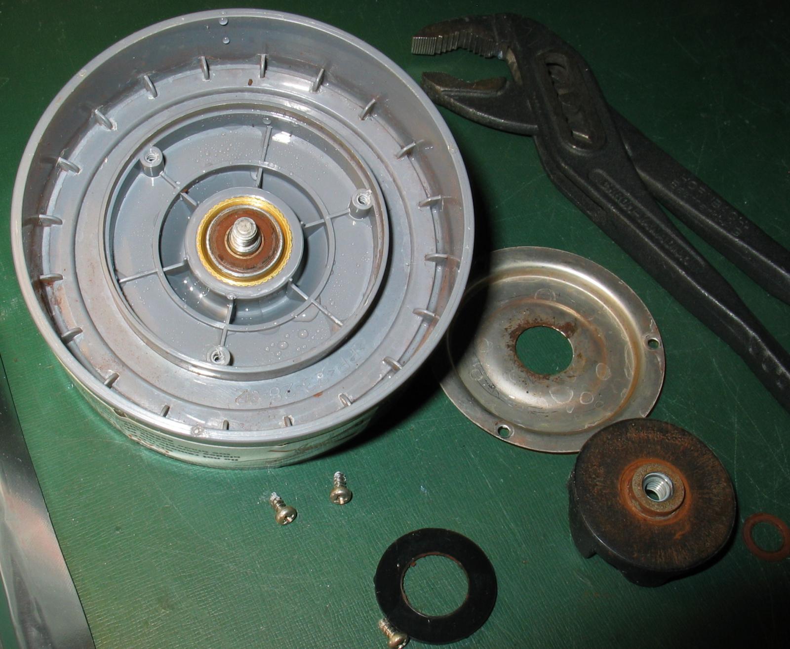

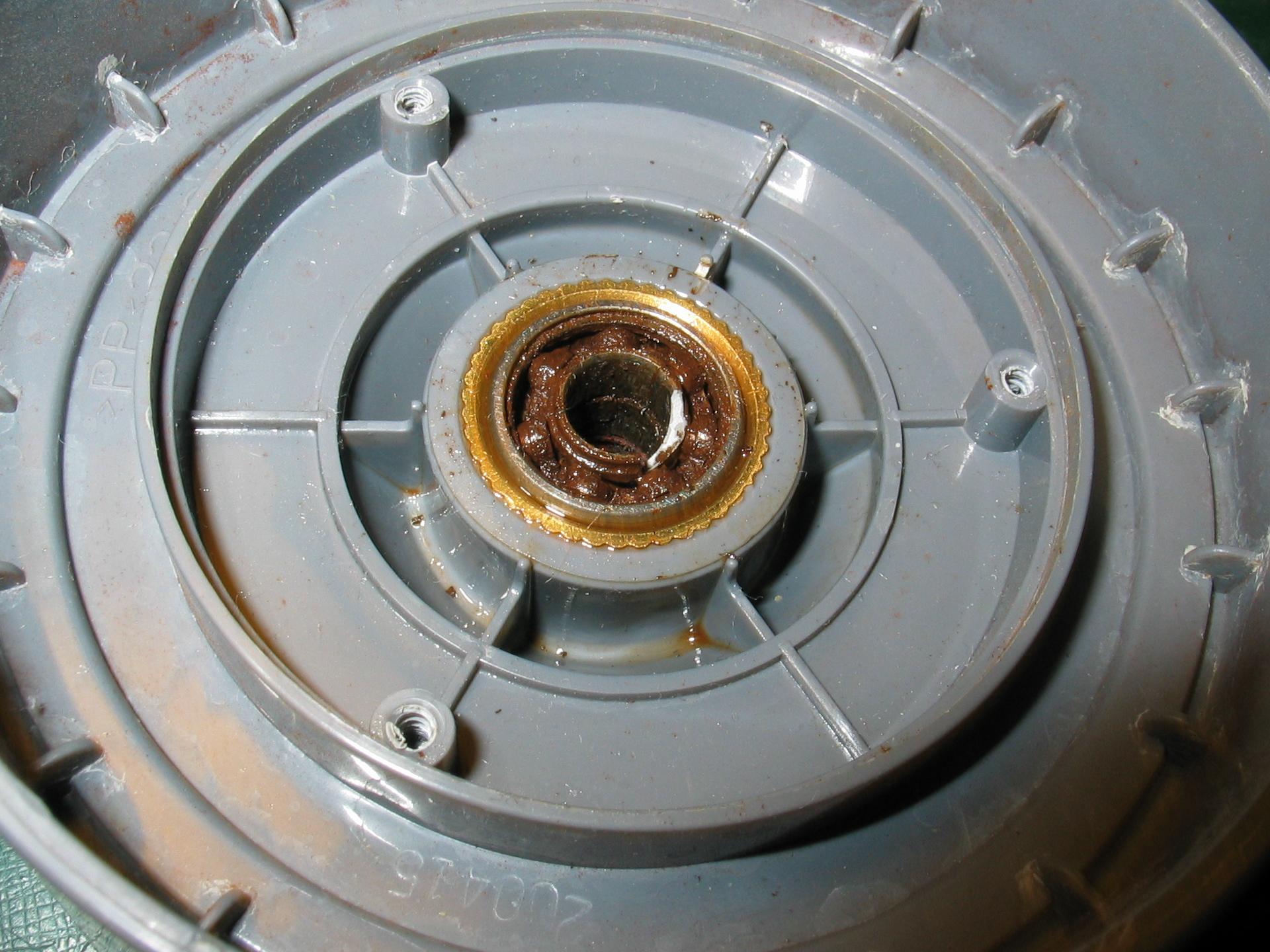

Tentokrat iny problem - extremny hluk. Noz zaseknuty, dal sa potocit len o par stupnov - dalej ani kliestami.
Je to na pravy zavit. Nasiel som lozisko - hnile. Nad nim bude asi znicene gufero. Noz nejde z loziska vytiahnut, ani kladivom vyrazit. Skusim nechat posobit WD-40.

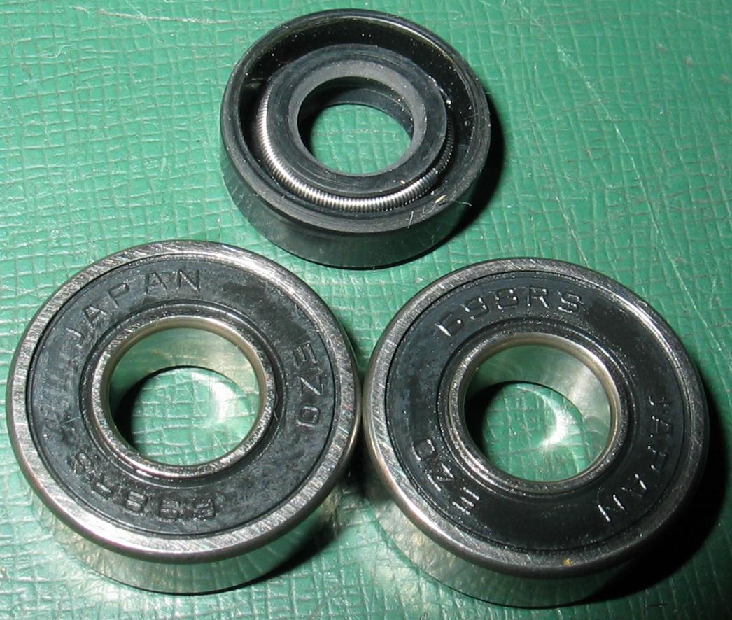

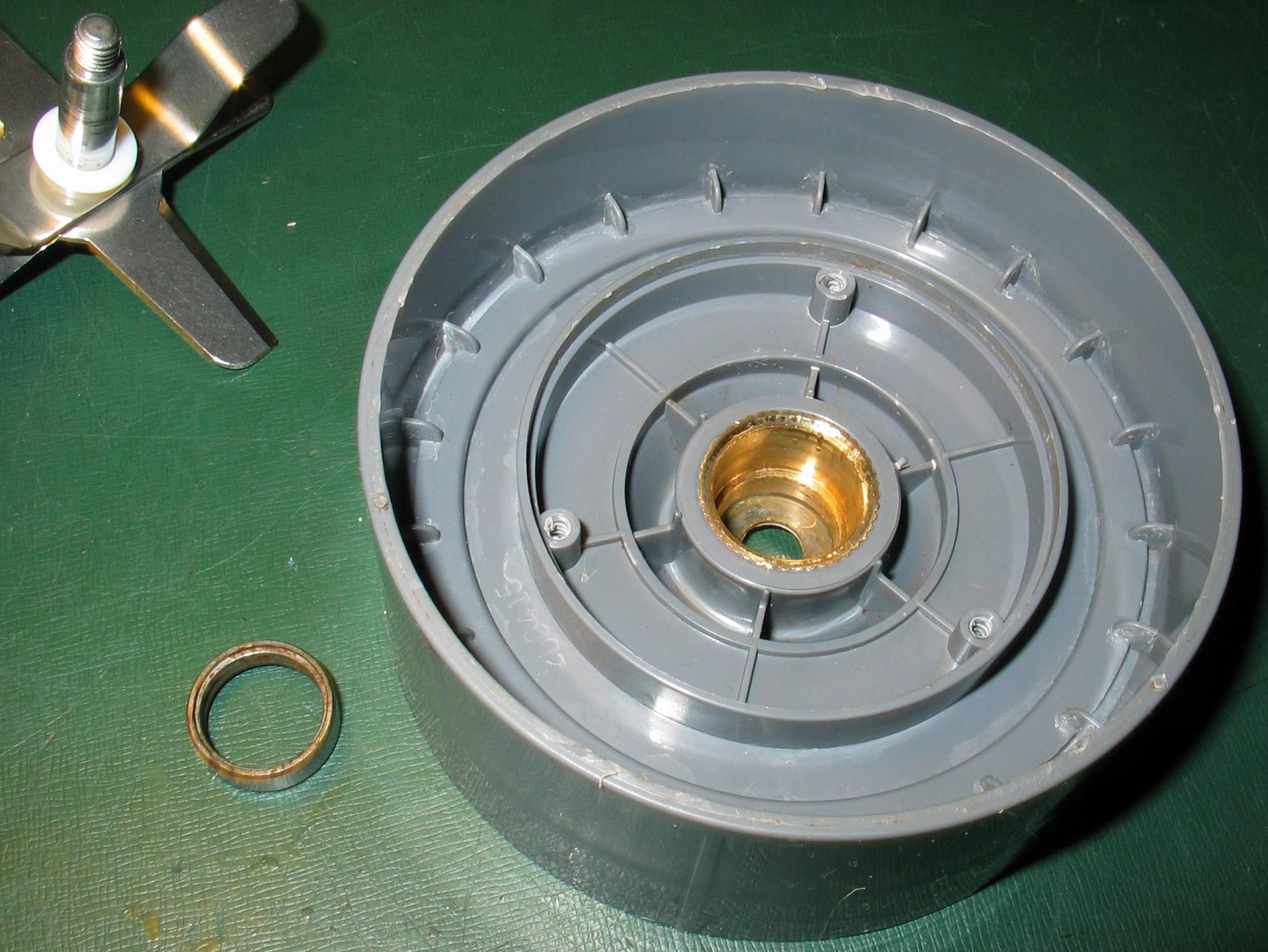

Uz som to vymlatil von. Najprv noz (na uvolnenie pomohlo mlatit aj z druhej strany) a potom loziska. Tie sa pocas procesu rozpadli a ostali tam len vonkajsie kruzky. Prvy som vymlatil von, ale k hrane toho druheho nebol pristup. Musel som najprv vyrypat gufero.
Loziska by mali byt 698-2RS (8x19x6mm) a gufero 8x16x5mm.

Gufero aj loziska vymenene, namazane vazelinou RJ 300 UNI. Chodi to pekne.
Loziska som tam namlatil pomocou vonkajsieho kruzku, ktory som si odlozil zo stareho loziska.
