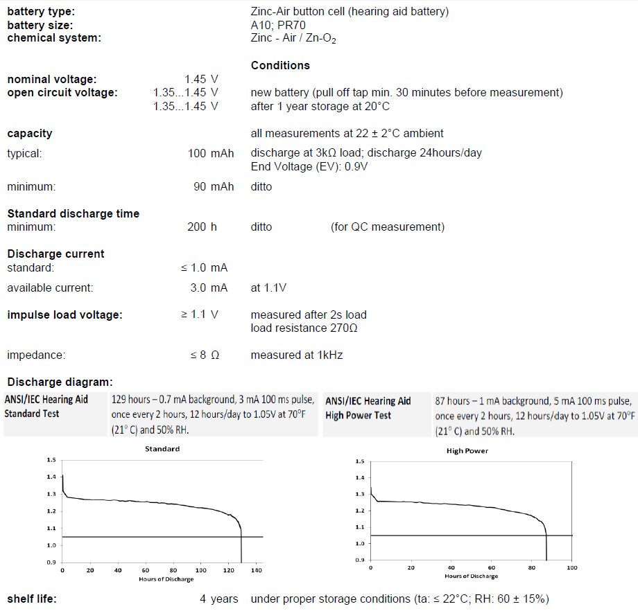

Vlado píše:Môže to byť pravda, že baterky sú dobré a nemajú sa merať citlivými digitálnymi meracími prístrojmi?
Nepíšeš na jakém rozsahu jsi tu baterii měřil - tvůj přístroj má speciální rozsahy pro měření 1,5V a 9V baterií, ty ale baterii zatíží malým proudem aby vyloučily vadnou baterii (s velkým vnitřním odporem).
Pro miniaturní baterie může ale tento "měřící proud" být příliš velký. Na normálním napěťovém rozsahu 200mV nebo 20V to baterii prakticky nijak nezatíží a měl bys u nového kousku naměřit určitě i víc jak 1,45V
Jak ale teď koukám, ty zinkové baterie jsou nějaké extra speciální - píše se o nich:
"Každá baterie s technologií zinc-air určená pro naslouchadla, naslouchátka a pro kochleární implantáty má na sobě barevnou nálepku určujíci velikost baterie a současně zakrývá otvor pro přístup vzduchu do vnitřku článku. Jakmile nálepku odlepíte, baterie se aktivuje a je připravena k použití."
A dále: "Pro aktivaci baterie odstraňte barevnou nálepku a počkejte minimalně 30 sekund, ideálně 1 minutu aby došlo k aktivaci baterie."
Takže je možné, že jsi na neaktivované baterii naměřil méně i na normálním rozsahu...
