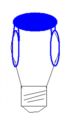

Takže tam potřebuješ něco jako tohle, ne? Akorát to má jen 4W a teplotu světla, jak když do toho nachčiješ.
Hledal jsem něco jako decentní prstenec, co přečuhuje přes závit, ale nic jsem nenašel.

Neviem kde som to videl ani ako sa to volá, ale je to taká kovová vec ktorá sa nasadí na obyčajnú žiarovku a odráža svetlo dolu. Ono by to išlo aj vyrobiť, v podstate je to iba hrubý drôt a kus vylešteného plechu.
