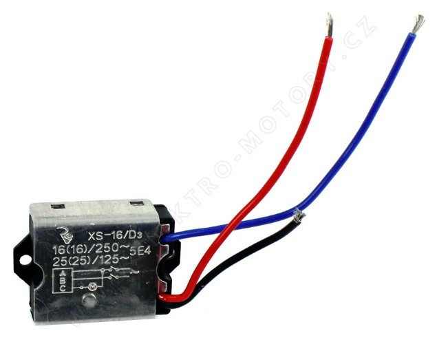

Nechci ti kazit radost, ale prijde mi ze nelecis pricinu ale dusledek. Mi tohle taky kdysi delal velka flexa, nejprve jen obcas, pak se to zhorsovalo az nakonec sla do kopru uplne. Byl tam nejaky problem s vinutim, chlap co mi opravuje motory rikal, ze to nema ekonomicky vyznam previjet.
U motorovych pil byl zas problem, ze tam byl spinac ktery mechanicky casoval prepnuti rozbehoveho vinuti. Spinac byl drahy jak prase a kazdou chvili se to mechanicke casovani posralo, takze jsem dovnitr pily vmestnal relatko s casovacem s 555 a od te doby spinace menim jen kdyz se uplne mechanicky vyhrkaji. Tak mrkni do flexy jestli neni problem v necem podobnem.

Máš to síce pekné ale asi by som to nevyrábal. Stačí si kúpiť akékoľvek prúdové relé s oneskorením a akýkoľvek stýkač a rezistory a máš vystarané. Prúdové relé napríklad od elkoepu PRI-52 alebo hociaké inakšie.

síce kdo si hraje nezlobí, ale za 3Eura a zabudujem to do flexy, a nemusím sa ťahať niekde na stavbe s krabicou navyše. Ale práca pekná
