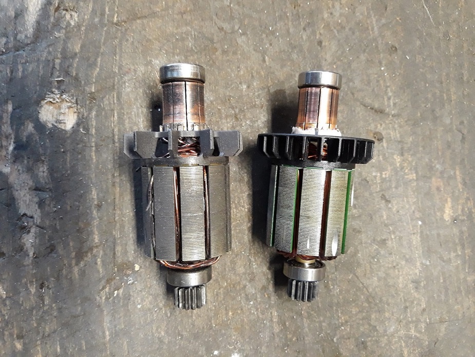

Mám problém s aku vrtačkou makita typ DHP 458. Vrtacka se hreje po chvili bez zateze. Kdyz se vrta tak se zapecou uhliky do drzaku a nebo se spali rotor. Nemate prosim nekdo z Vas zkusenost kde by mohl byt problem? Vymenil jsem veskere dily (rotor, stator, vypinac) a problem setrvava. Je to uz nekolikata vrtacka stejneho typu v rade se stejnym problemem.

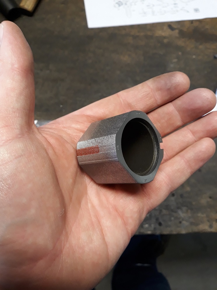

Pokud by to bylo tak jak píšete tak pokud dám nový stator tak by mělo být vše ok? Ale není.
PavelFF
Příspěvky: 5334
#11 Příspěvek od PavelFF »
Pokud by to tak bylo, pak by každé vytažení rotoru znamenalo zničení statoru:-).
Ale ono to tak nebude. Patrně je to nějaká tradovaná pověra, kterou kdysi opisovali jeden od druhého. Dneska už se o tom ani nepíše. Není jasné, který fyzikální proces by takto mohl znehodnotit permanentní magnety.
Ale pokud "Je to uz nekolikata vrtacka stejneho typu v rade se stejnym problemem." , tak bude chyba buď v konstrukci vrtačky nebo v obsluze. To musíš zhodnotit sám.

Pro jistotu jsem demontoval převodovku a vyzkoušel pouze motor a i tak se vrtačka hřeje. Jak byste mi doporucili postupovat pri "skládání". Třeba dělám nějakou zásadní chybu. Stator přijde jako náhradní díl pouze zabalen v igelitu.

Stator
