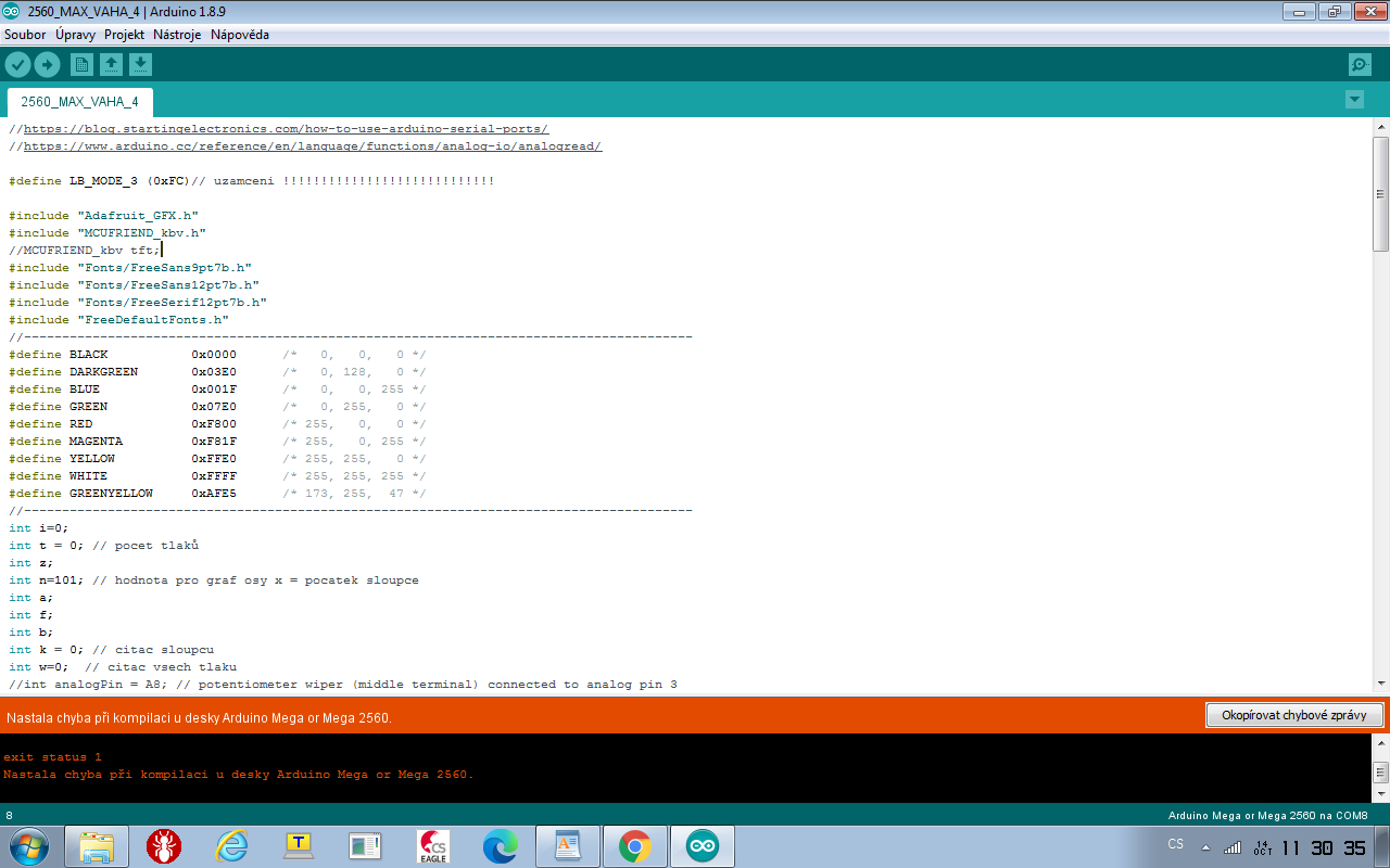

Nyní když novou desku arduina maga 2560 chci naprogramovat mi to hlásí chybu ...viz priloha
at delam co delam na dvou noutbucích s displejem nebo bez neho je stale stejny vysledek
zacinam mit pocit ...dekuji za radu

zde to nejde odeslat ...jsem presvedceny ze je chyba v IDE arduina 1.8.9
jsem z toho hotovej nechce se mi kvuli tomu kupovat noťas 64bit s win 10
a novou verzi arduina na 64 bit .......
sestava s timto programem pracuje u kolegy ale ten arduino nedela jen
je uzivatelem produktu .
.....pomohlo by mi zkusit program no dik

ale stejne mi nnejde do hlavy že to slo a ted kompilace nejde

//#define LB_MODE_3 (0xFC)// uzamceni !!!!!!!!!!!!!!!!!!!!!!!!!!!!
to ma program uzamknout
problem je v chybne knihovne kterou prekladac poradne nehlasi
proste knihovny jsou dobré ale je v nich docela bordel
jedna knihovna ovlivnuje druhou a ted aby se v tom dalo vyznat
proste drivejsi knihovnu jsem poskodil novou a ted to mohu instalovat od zacatku znova
...nebo se daji knihovny odinstalovat ???
