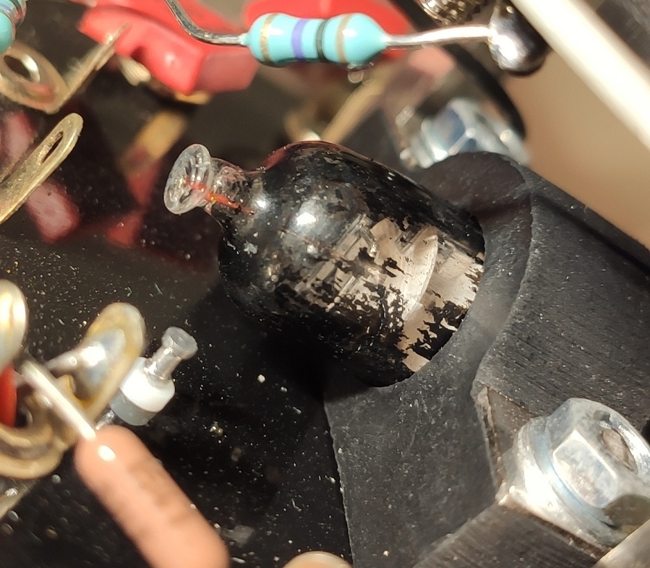

Zde je foto....
ferdislav
Příspěvky: 1685
Bydliště: Mostecko
#9 Příspěvek od ferdislav »
to vypadá nadějně
co to tvoříš, jiný mikrofon?

Taky jich pár mám, bohužel bez laku, čímž jejich hodnota dosti klesla.
Podobný průšvih může jít opravit pomocí vodivého tmelu, nebo systém hrot opřený do vývodu + tmel.

JAk píše sendyx, volil bych nejdřív hrot s pružinou přitlačený k ulomenému vývodu. Vzhledem k malým proudům by to mohlo fungovat. No a když ne tak potom brousit a napojit s hodně nejistým výsledkem.

zkusil bych to nějak očistit ocelovým drátkem z kartáče,
pak tam kápnout kapku vodivého laku (co se s ním opravují vyhřívaná autoskla)
a pak o tu kapku opřít nějaký pružný kontakt . . .
. . . nebo do ještě nezaschlého laku zalepit slabý drátek z licny.
do mřížky tečou jen velmi malé proudy, tam přechodový odpor laku nebude vadit.
Ale takto by to mohlo být stabilnější, než jenom opřený ostrý hrot.

Buď odbrousit část skla na drát, nebo neinvazivně použít ten lak a ještě bych jím přilepil něco jako anodovou čepičku, třeba z jiné elektronky,mosazný nýtek apod, což zvládneš sám
