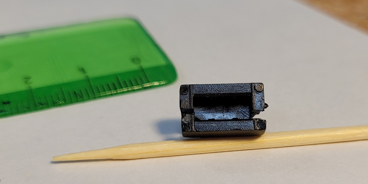

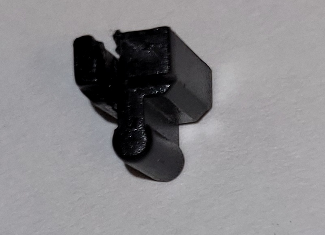

Pěkný den, polámal se díl mezi přepínačem a vnějším ovladačem. Je to pro fen k natáčení vlasů takže by to chtělo trošku teplotní odolnost. Je to malý díl, spodek ma rozměr 12mm *6mm. Bez tohoto mezistupně se nedá ovládat ani vypnout. Nechtěl by se toho někdo ujmout ? Fajn by bylo Brno ale je to detail. Děkuji za nabídku

Nevím kolik je tam kolem součástky místa, ale pomohlo by spíš (na pořád) vzít plný vodič z UTP kabelu a pečlivě omotat prasklý díl závit po závitu. Pro začátek a konec vyvrtat mikrovrtákem otvor 0.5mm a zajistit konce vinutí vteřinovým lepidlem a zapudrovat - tím se lepidlo rychle vytvrdí a zpevní.

Spodní část byla ulomená, obr. 1 tak jsem ji pro foto slepil. Pokud se nenajde v nějakém čase 3D tisk tak mám záložní plán. Z každé strany nalepit kousek plastu a ty díry vyplnit spec. lepidlem co tady někdo radil že používá na zavit. pouzdra pro panty na ntb. Ale preferuji variantu 3D tisku.

Jo, ale speciál lepidlo ti nepomůže, nemá tepelnou odolnost. Asi před 2lety se prodávalo v Lídlu 2 složkové epoxy na teplotu až 180°C, ale od té doby už nebylo. Vyztužoval jsem jím vypínač na varné konvici a v pohodě. Asi na 3D tisk nebude tepelná odolnost.
