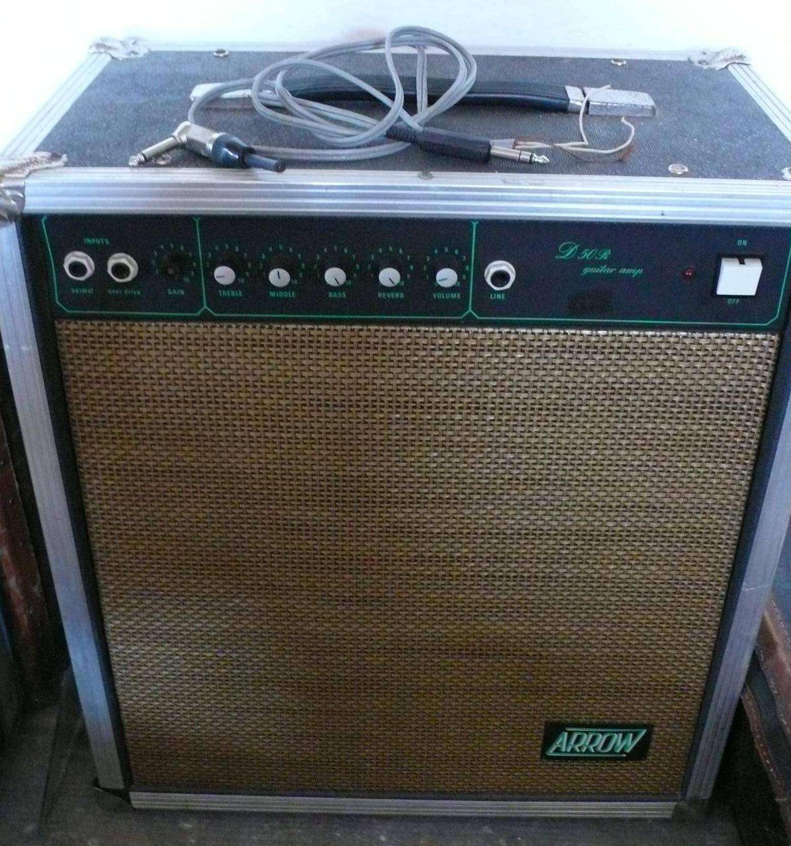

Můžeš to kombo vyfotit? Pod označením D50 Deliciu nikdo nezná....

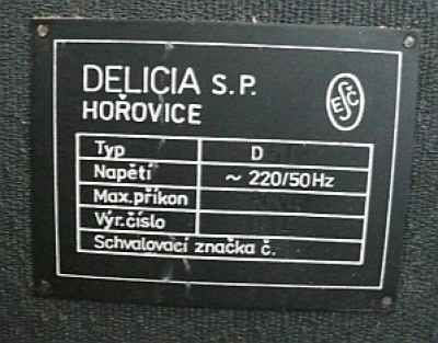

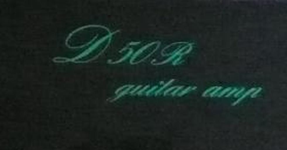

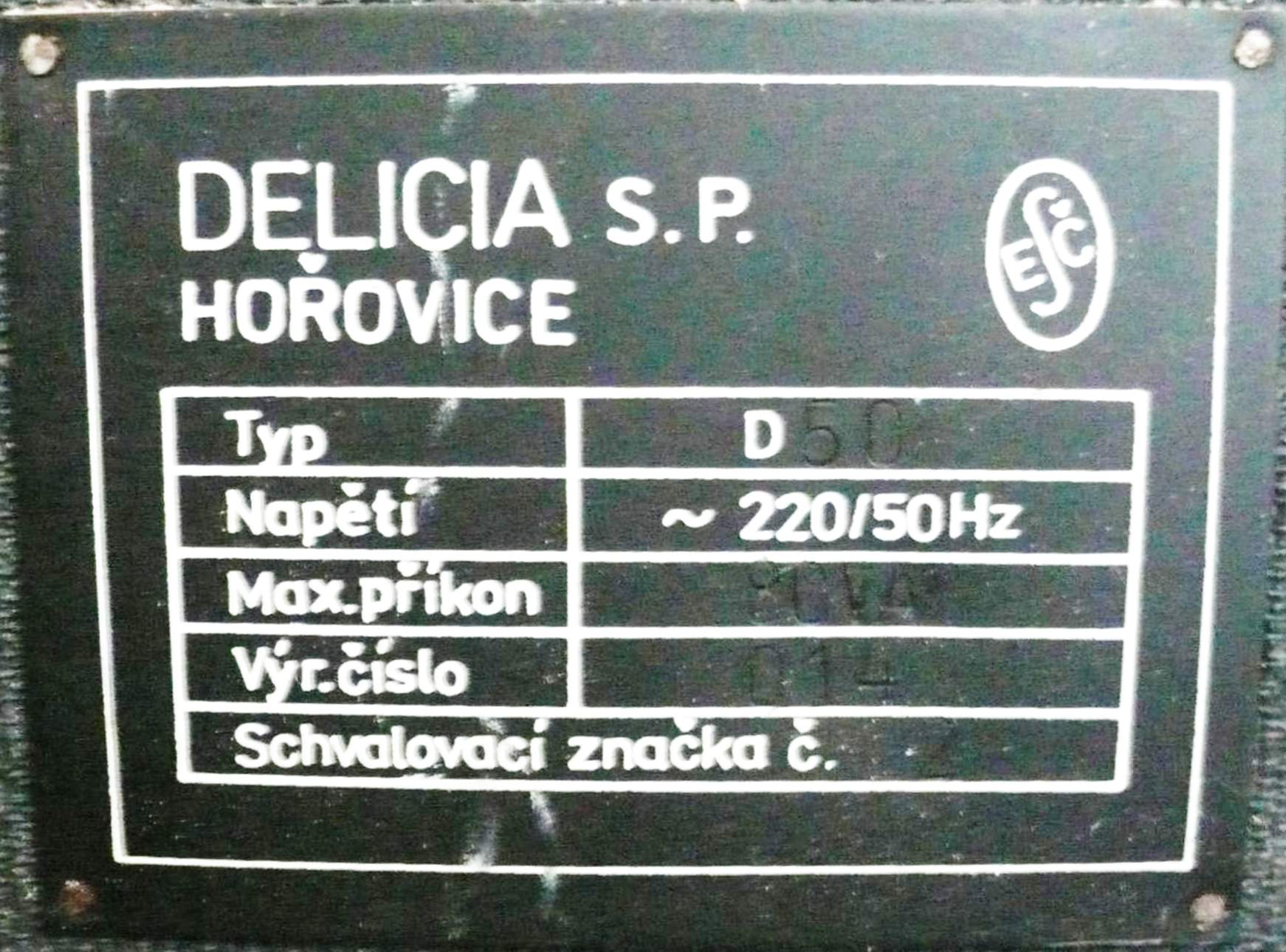

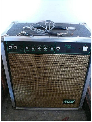

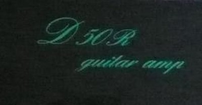

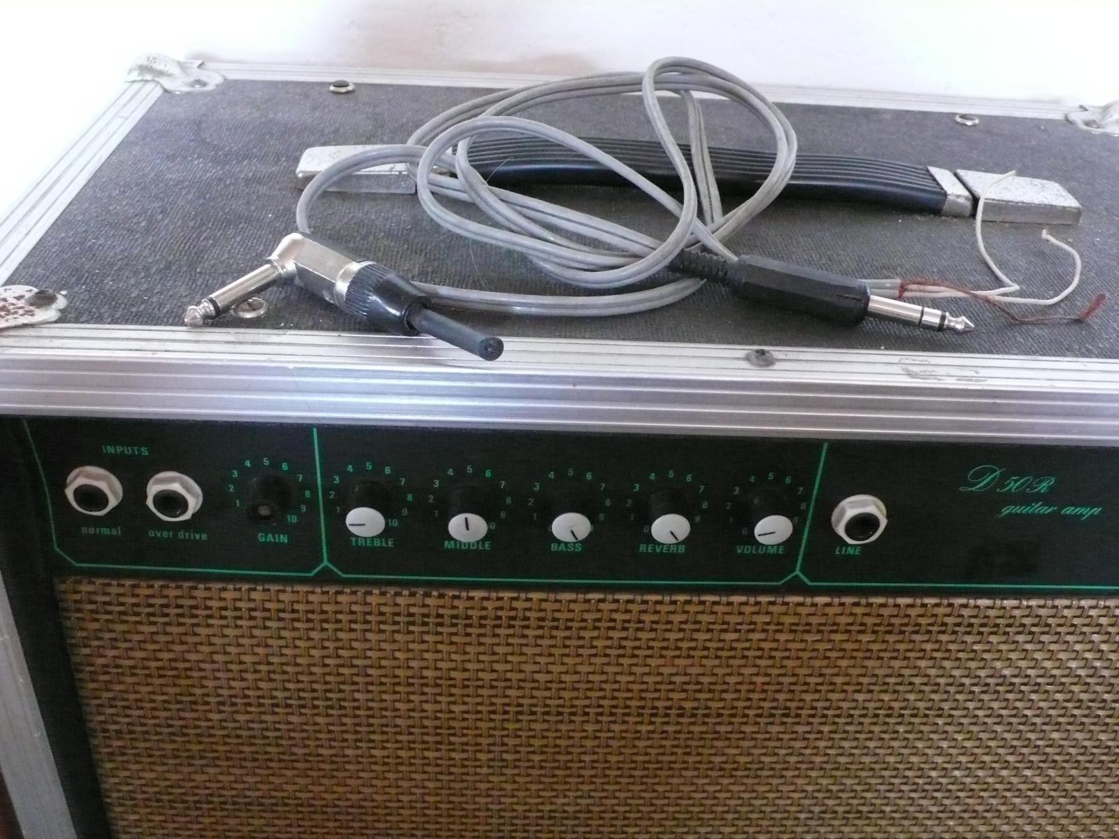

Kombo je hratelné. Chci ještě vyčistit a namazat potenciometry a zkusím i výše uvedené doporučené úpravy. Reproduktor je Solton s hliníkovým košem. Konec je s darlingtony KD367-366.Moje je rozebrané, ale našel jsem foto z Aukra, kde se před časem prodávalo.
Příspěvky: 12646
#8 Příspěvek od ok1hga »
ten typ tam je vidět, sice blbě, ale je . . .
a zajímavé je i výrobní číslo "014"
to jich opravdu moc nebylo,
tak se ani nedivím, že to nikde není zaznamenáno . . .

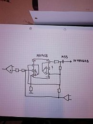

Kdepak tady asi soudruzi z Delicie udělali chybu? Že by měli na mysli zapojení OZ jako impedanční převodník? 2 propojit s 1?
Příspěvky: 35184
#15 Příspěvek od EKKAR »
Operák, u kterýho zapojíš non-invert vstup na zdroj signálu a invert vstup spojíš s výstupem se označuje SLEDOVAČ NAPĚTÍ/SIGNÁLU - prostě beze změny polarity i velikosti napětí předá na svůj výstup vše, co ve svým frekvenčním rozsahu dostane na vstup. A protože na vstupu má imprdelanci řádově megaohmy i víc (podle provedení vstupních trandů) a na výstupu obvykle míň než kiloohm, dá se říct že to je i imprdelanční převodník ...
