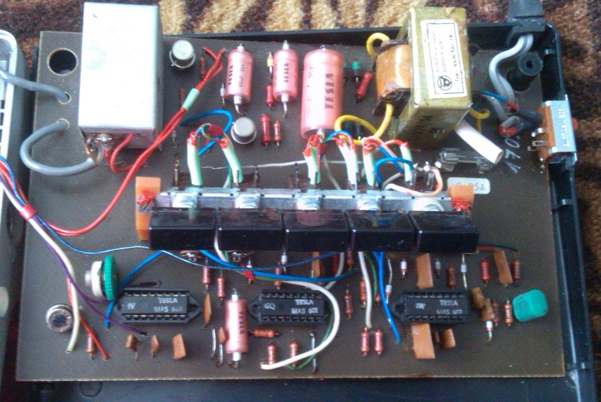

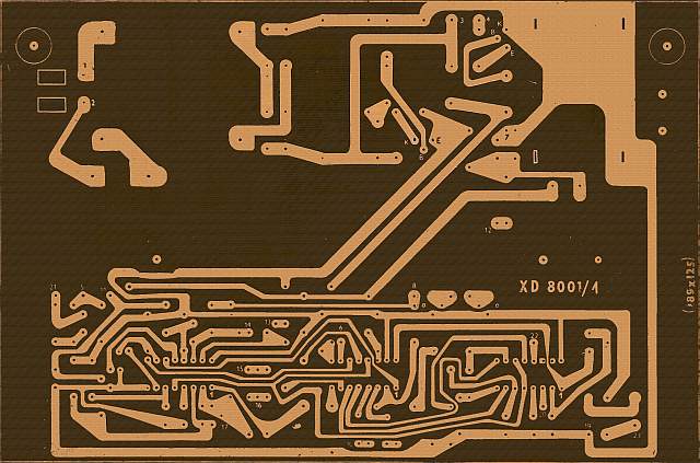

to ok1hga:
Děkuji za odpověď, ale to není bohužel to, co hledám. To je XD 8001, sestavená z obvodů MAS 601/602/603, které se asi už nikde neprodávají.
Mně by se hodilo schéma XD 8000 (nebo XD 8000A), které je složené jen z asi 10 TTL obvodů.

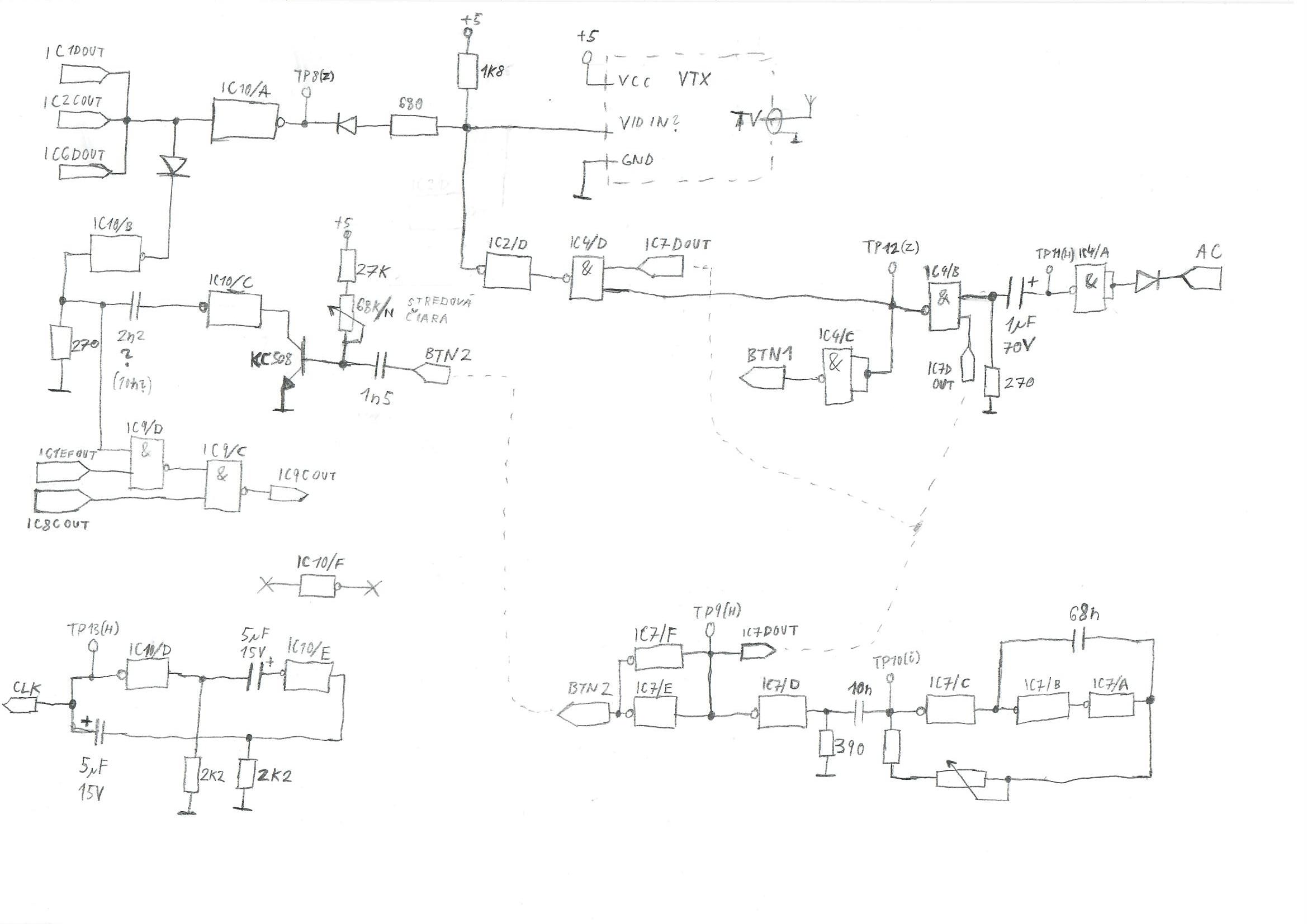

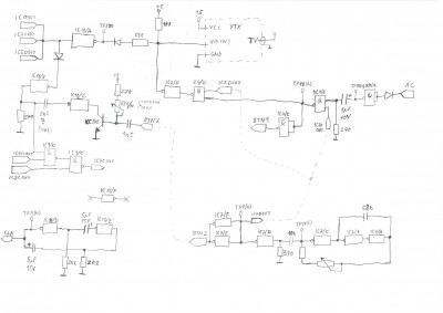

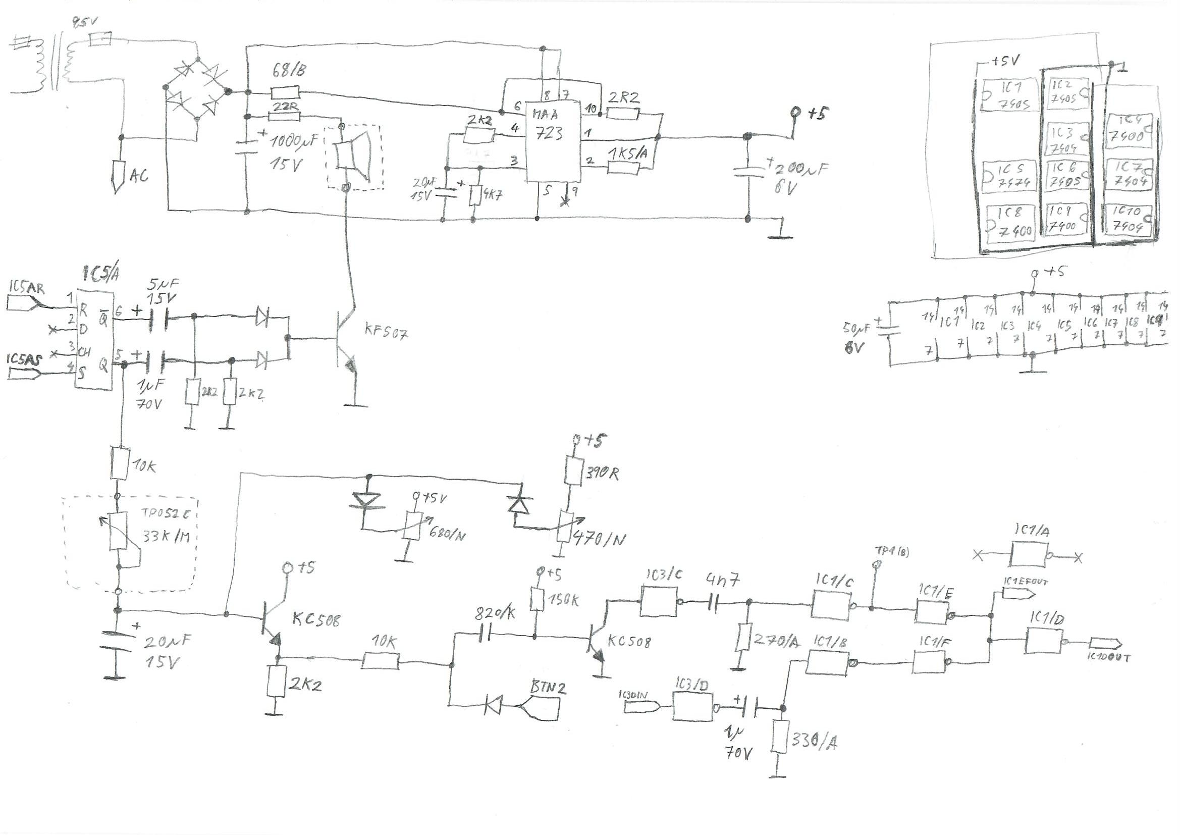

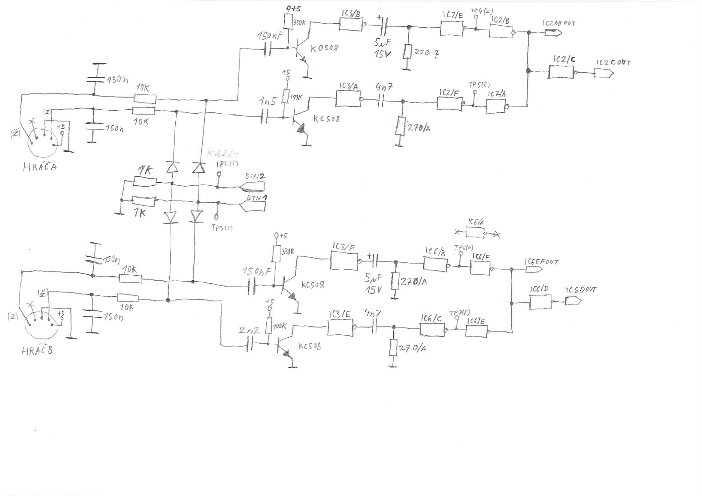

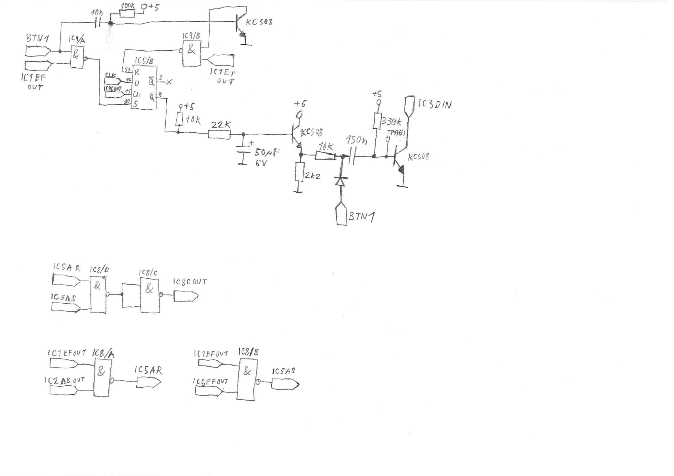

Zdravím,
Tiež som nevedel nájsť schému xd 8000.
Konečne som mal chvíľu čas ju prekresliť, nie je najkrajšia ale snáď je správna. Keby je tam niečo zle, rád to opravím.

to OM1DVI
Zdravím,
děkuji ti za překreslení této TV hry. Po třech a půl letech od založení tohoto vlákna jsem ani nedoufal, že by někdo to zapojení měl, ať už v jakékoliv podobě. Sice to teď pro mě není zas tak kritické, protože jsem si mezitím vymyslel mnoho jiných bastl projektů, ale skeny si uložím a možná se k nim někdy vrátím. Sehnal jsem pár AY-3-8500, takže mám momentálně rozpracované TV hry s tímto IO dle zapojení od Nostalcompa.
Jen by mě zajímalo, jestli k tomu máš i ovladače, tak jakou hodnotu odporu by měly mít ty otočné potenciometry?

Díky za schéma, dlouhou dobu o hře nebyly žádné informace. Kamarád to ještě zpracovává do hezčí podoby a opravil tam drobné chyby a teď jen čeká, kdy si to bude moct ověřit oproti fyzickému kousku.
Mohl bys říct k tomu svému co k němu máš? Je s krabicí a návodem? Víš sériové číslo nebo datum výroby?

Děkujeme za pochvalu a přeju zdar do výroby. Ovladače chceme ověřit oproti fyzickému kousku a pak vydáme vylepšené schéma na webu.
