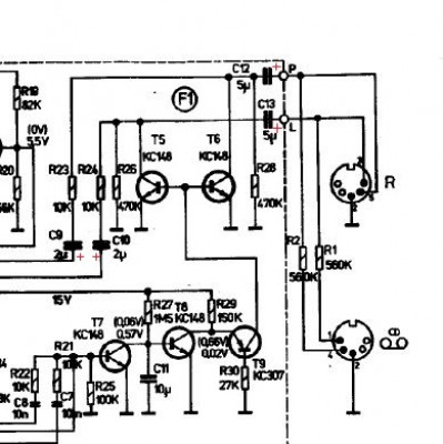

Zaznamenal jsem zajímavý problém - při připojení tuneru na zesilovač jeden vstup nehrál. Po divokém boji jsem nakonec zjistil, že na výstupu tuneru bylo na jednom pinu cca +0.5V a na druhém kolem 3V(!). 3V stačily na přepólování vstupního kondenzátoru zesilovače a posun pracovního bodu tranzistoru tak, že se úplně otevřel. Podíval jsem se na schema a nějak mi není jasné, jak by měly být výstupní kondenzátory polarizovány (dal jsem tam svitky 1uF a funguje to). Nějak jsem to zatím dál neřešil ale předpokládám, že napětí tam leze přes svod C9,C10, v tom případě by byly C12,C13 polarizovány opačně. Pokud nemají C9,C10 svod tak 12,13 nejsou nijak polarizovány? Nebo jsem něco zásadního přehlédl? Připojuji obrázky výstupu tuneru a vstupu NZC 420 a podobné.

tak ta moje "hajtra" má svody taky, na odporech R26 a R28 cca 0,5V.
při vypnutí se tam objeví "lupanec" až 10V opačné polarity !

Aby se až na výstupu objevilo napětí tak C9,10 mají svod určitě. Jak je to ale s polarizací C12,13 když tam svod není? Pak nejsou vůbec polarizovány a jak funguje elyt bez polarizace?

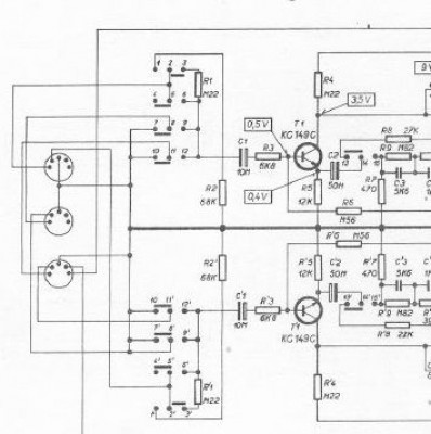

Ono se tak nějak počítalo s tím, že další zařízení tam bude mít vstupní tranzistor s bází s kladným předpětím a tak se to polarizuje samo. Košer to samozřejmě není, mohl následovat třeba operák nebo taky germanium s opačnou polaritou....

spíš bych řekl, že počítali jako zesilovač Z710A
tam jsou na vstupech keramiky 68n . . .
