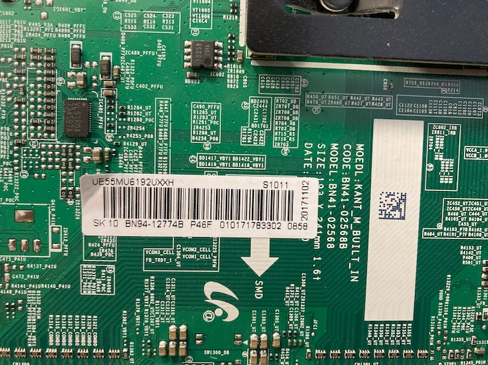

Zdravím vás, prosím profesionály o radu. U této tv čas od času zmizel obraz(jen podsvit)Někdy obraz naskočil jindy jen podsvit. Teď již se u tv rozjede jen podsvit, nenaběhne VGH,VGL. Je to vadný panel nebo main ? pokud by byl vadný mainboard,má cenu případně shánět jiný ? fungoval by vůbec panel s jiným byť typově stejným mainboardem.(dá se koupit na bazaru) Nepárují se již panely s mainboardem že není možná výměna?
Moc vám díky za případnou radu.

#3 Příspěvek od rolnas »
tak to se omlouvám, je to UE55MU6192UXXH

#4 Příspěvek od rolnas »
bohužel nevím jak zjistit zdali je to panel nebo mainboard. Dá se to vůbec zjistit bez zaručeně dobrého náhradního mainboardu ? Nějak vyměřit ?

#8 Příspěvek od rolnas »
podsvit vím že má naběhnout i při odpojeném mainboardu,to funguje, co mi nenabíhá je AVDD na D402 ani při odpojených obou LVDS. Podle tohoto videa https://www.youtube.com/watch?v=h0u2cuOF8ts (čas 22:40) by AVDD mělo nabíhat ale mě nenaběhne. Koupil jsem UE55MU6172 s vadným panelem (je tam stejný mainboard BN41-02568A) ale ani u tohoto AVDD nenaběhne. Co nevím zdali by mělo AVDD 17V při odpojených LVDS naběhnout jako na videu. ...Že by byli oba mainboardy vadné ?
