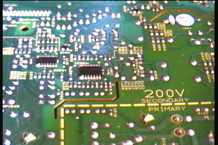

#2 Příspěvek od MetalGod »
Tenhle se prodává pod různejma značkama, ale jo, takovej mám.
Umí buď nekomprimovaný YUV 4:2:2 při rozlišení 480×320 a snímkový frekvenci 25Hz, nebo ne moc kvalitní MJPEG, při rozlišení 720×480, stejný snímkový frekvenci, taky YUV 4:2:2. U VHS je vzhledem k jeho nekvalitám vlastně jedno, jakej režim zvolíš.
Má dobrou linuxovou podporu, funguje tam okamžitě po zapojení, bez potřeby cokoliv instalovat. Identifikuje se jako:
Kód: Vybrat vše
description: Video
product: AV TO USB2.0
vendor: MACROSILICON
physical id: 4
bus info: usb@2:1.1.4
logical name: card1
logical name: /dev/snd/controlC1
logical name: /dev/snd/pcmC1D0c
version: 1.21
serial: 20150130
capabilities: usb-2.00
configuration: driver=usbhid maxpower=500mA speed=480Mbit/s
Mám ho asi 3 roky, funguje bezproblémově.

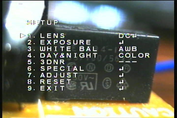

MetalGod
Příspěvky: 6560
Bydliště: Seč
#8 Příspěvek od MetalGod »
Proto to chytá jen 25 (půl)snímků, ne celejch 50. Teda možná je tam nějaký odstraňování prokládání, nevím, nezkoumal jsem, ale z tý kamery to prokládaný leze, při pohybu to ovšem hřebeny nedělá.
Hlavně je blbý, že tyhle převodníky jsou USB 2.0, takže si nemůžou dovolit pro relativně nízkou šířku pásma nekomprimovaný FujHade. A USB 3.0 variantu jsem zatím nikde nezmérčil, jestli vůbec nějaká taková bude, když tohle konzumu stačí a těch pár chybějících řádků si nevšimne, a stejně, kdo v roce 2021 ještě grabuje VHS? Příliš malej trh.
