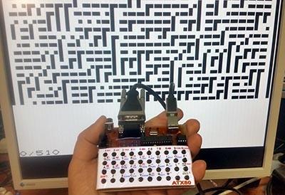

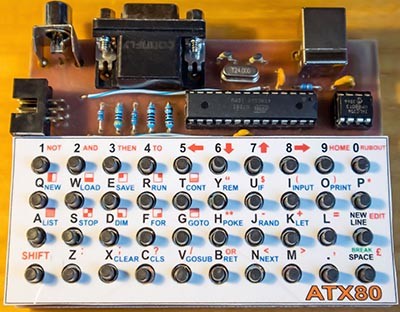

Vytvořil jsem malý mikropočítač ("do dlaně") odvozený od Sinclair ZX-80, s procesorem ATmega8. Neprovádí emulaci kódu, ale nahrazuje původní počítač vlastním kódem s BASIC interpreterem s podobnou funkčností (téměř 100%) v AVR assembleru. Umožňuje výstup obrazu na VGA monitor nebo na PAL/NTSC televizor. BASIC programy lze uchovávat v interní EEPROM, interní Flash nebo externí EEPROM paměti (32 paměťových slotů) a také přenášet mezi PC a pamětí. Předností je snadná konstrukce a malé rozměry. Může sloužit jako malý levný počítač pro výuku základů programování v jazyku BASIC. Součástí 32 ukázkových programů.

Hezké...

Moc pekné, obdivujem. Dávnejšie som postavil hw emulátor PMD85 od Petra Chrenka, mal tam ATmegu128. Pár dní na to som sa dostal hneď k dvom reálnym PMDčkám. ZX mám klon, pár blbin som s tým vyskúšal.
Vždy ma lákalo postaviť si niečo na novších platformách. Dobre by to šlo na FPGA. Programy na flash, web server, prakticky neobmedzená ram.
Len ten čas keby bol.
