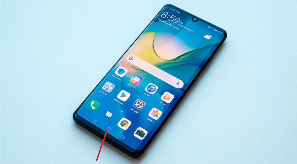

Dobrý den, mám takovou prosbu. Nevím si rady, jak určit chybu.
Jedná se o můj vlastní telefon.
Problém je, že občas (dříve jednou měsíčně, nyní cca ob-den) se stane ,že při práci na telefonu se jakoby zblázní dotyk. Telefon se chová jako bych po sekundách neustále mačkal spodní kolečko viz. ilustrační foto. Samozřejmě v této chvíli s telefonem nejde nic dělat, protože se stále vrací na domovskou ,,plochu" a na displeji toto kolečko bliká jako bych tuto část opravdu mačkal.
Až po několika pokusech mačkání vypínacího tlačítka, ťukání na displej se na chvíli vzpamatuje, jde restartovat a po restartu vše zase pár dní v pořádku.
Nepomohlo ani tovární nastavení.
Já se osobně přikláním k chybě dotykového skla, ale je divné ,že po restartu je to zase v pořádku

Může hrát roli zahřívání...

to určitě může. třeba dnes jsem příkladně na mobilu se díval na internet, četl zprávu, vložil do kapsy, za 2 minuty mi někdo napsal sms ,ja jej telefon odemknul a začalo to šílenství. Nedokážu přesně řict dělá to tehdy a tehdy.
Když hraju hry, telefon je hodně zahřátý, neudělá to, pak náhodně se zblázní

Bude to nejpravděpodobněji opravdu ten dotyk. Buď rád, že ti to ve tvé nepřítomnosti neobvolalo půl telefonního seznamu, některé čísla i opakovaně, jako mi to udělal tablet. Vyřešil jsem to tak, že dva konkrétní piny flexkabelu jsem podložil kouskem fólie, aby se neuplatňovaly. Od té doby OK.
Dotyk se po každém zapnutí mobilu kalibruje, proto ti reset dočasně pomůže.
Pokud na zapnutém přístroji odpojíš dotek a zase připojíš, nic se neděje.
Pokud ale přístroj zapneš s vytaženým dotykem a připojíš ho až po zapnutí, je naprosto zmatený.

Ochrannou fólii nebo sklo na něm nemáš?
