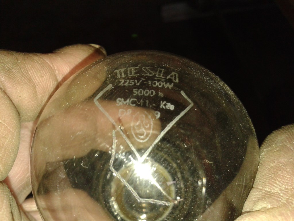

pamatuji je, životnost "5000h" byla natištěná přímo na baňce a vydržely fakt dlouho, pár kusů jsem získal na začátku 90.let a myslím že na těch místech kde jsem je použil, svítí dodnes (minimálně některé z nich)

Vlákno je tvorené 1 špirálou, bežné žiarovky majú dvojitú špirálu.

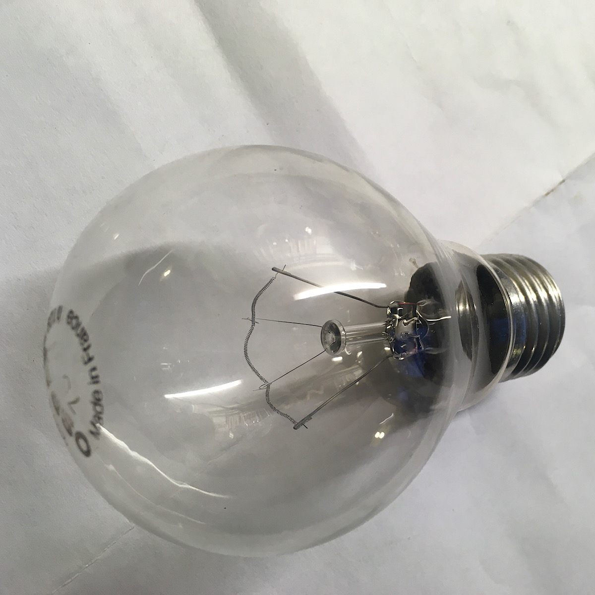

tomasjedno: vlákno bežnej žiarovky je stočené do tvaru šroubovice a z nej je vytvorená druhá šroubovice, foto: https://forum.matweb.cz/upload3/img/2017-10/52660_zarovka.jpg
u tých s predĺženou životnosťou je iba jedna šroubovice a vlákno je roztiahnuté po celom vnútrajšku, podoprené na cca 8-9 miestach.
