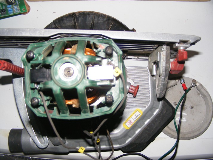

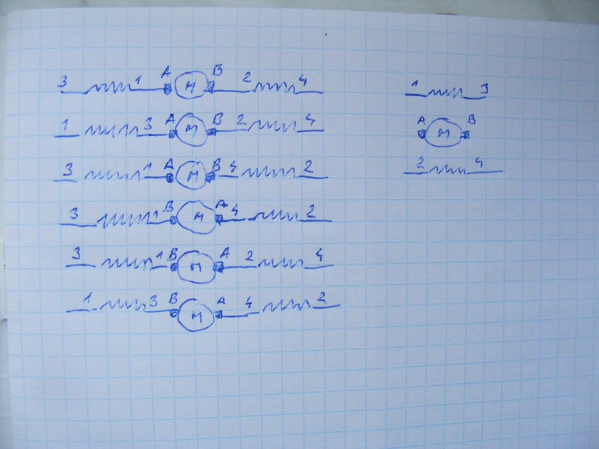

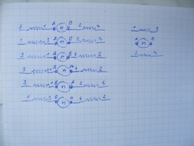

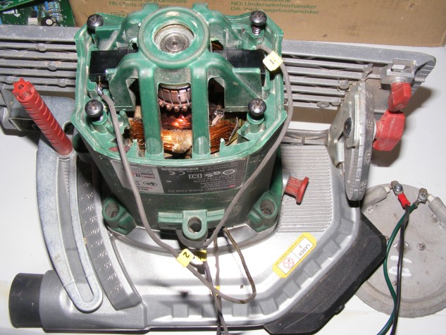

Nevín si rady se zapojením motoru okružní pily Parkside. Byl přerušený stator z hliníku, nechal jsem jej převinout z mědi a nyní nemohu motor rozběhnout. Rotor je dobrý, měren ma magnetickém jádru a kolektor není opálený. Ať jsem zapojil jakoukoliv kombinaci vinutí motor jen vrčí, ale nerozběhne se. Mechanicky jde lehce, nikde nedře stator s rotorem. Vyrušil jsem i pozvolný rozběh a zkouším přes 1000W těleso. Dokonce jsem i otočil stator v pouzdru ( jednou vývody k uhlíkům, podruhé vývody statoru k pile) výsledek stejný. Poradí někdo, kde dělám chybu?

Je převinutý stator vzhledem ke komutátoru správně natočený? Magnetické póly (S-J), vytvořené statorem a rotorem musí být vůči sobě o nějaký úhel natočené, aby vznikl moment, kterým se snaží opačné pólové dvojice přitáhnout - a tím rotorem pootočí. Prostřednictvím komutátoru však po pootočení rotoru začne protékat proud následující cívkou vinutí rotoru, což vytvoří novou vzájemně natočenou pólovou dvojici, atd. a motor se otáčí.
Točivý moment nevznikne, pokud jsou póly vytvořené vinutím statoru a kotvy přímo "proti sobě" - pak motor (při střídavém napájecím napětí) jen vrčí, ale nepohne se - a pokud ho v této situaci zkusíš postrčit, dokonce se tomu bude bránit.
Samozřejmě taky musí být správně orientované cívky statoru, aby vzájemně vytvořily magnetické póly statoru. To jsi asi (podle těch nákresů) vyzkoušel...

Tak to odhadnu na vadný rotor . Vím , že to nechceš slyšet . Změřit . Blbé natočení by maxzpůsobilo jiskření na komutátoru .

Nemyslím si, že se ten stator na takovémhle motoru nechá natáčet.

To se mi tak nezdá......! S tím jsem se ještě nesetkal. Když to jenom vrčí tak po chvíli by se z toho zakouřilo když chybí protinapětí otáčející se kotvy. To musí brát proud jak prase. I kdyby byla kotva v háji tak by nebyla celá, ale v určitém místě by se to rozjelo i za cenu ohňostroje na komutátoru. Ale roztočilo by se to. Malůvky jsou krásné, ale... opravdu máš rotor zapojený mezi budící cívky? Mi to tak říká, že né. Jinak fakt nevím. Ještě upozorním, že statorové cívky musí být zapojené v "sérii" tak jako by to byla jedna cívka.
