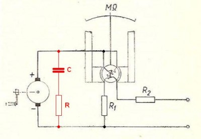

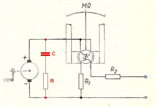

Megmet nemá obyčejný magnetoelektrický systém, ale poměrový magnetoelektrický systém. Ručka v klidu může být kdekoliv, záleží na tom, jak se naposledy z měřákem pohlo. (poměrový systém eliminuje nutnost stabilizace napětí, co dává to magneto uvnitř). Pokud tedy není měřák po pádu, kdy se ručka zasekne o doraz, tak po zatočení klikou zaujme "nulovou polohu" - zde nekonečný odpor..

Některý Megmet z Metry má poměrový systém. Některý má magnetoelektrický. Záleží na typu a měřícím napětí. Megmet zjednodušeně říkám všem těm měřičům s klikou.
Tento konkrétní polský měřák má magnetoelektrický. Ale po prozkoumání fotek jiných přístrojů už si nejsem jistý, jestli má ručku za rohem.

Schéma klasického Megmetu Metra 500V. Magnetoelektrický systém má provedení 2500V.
