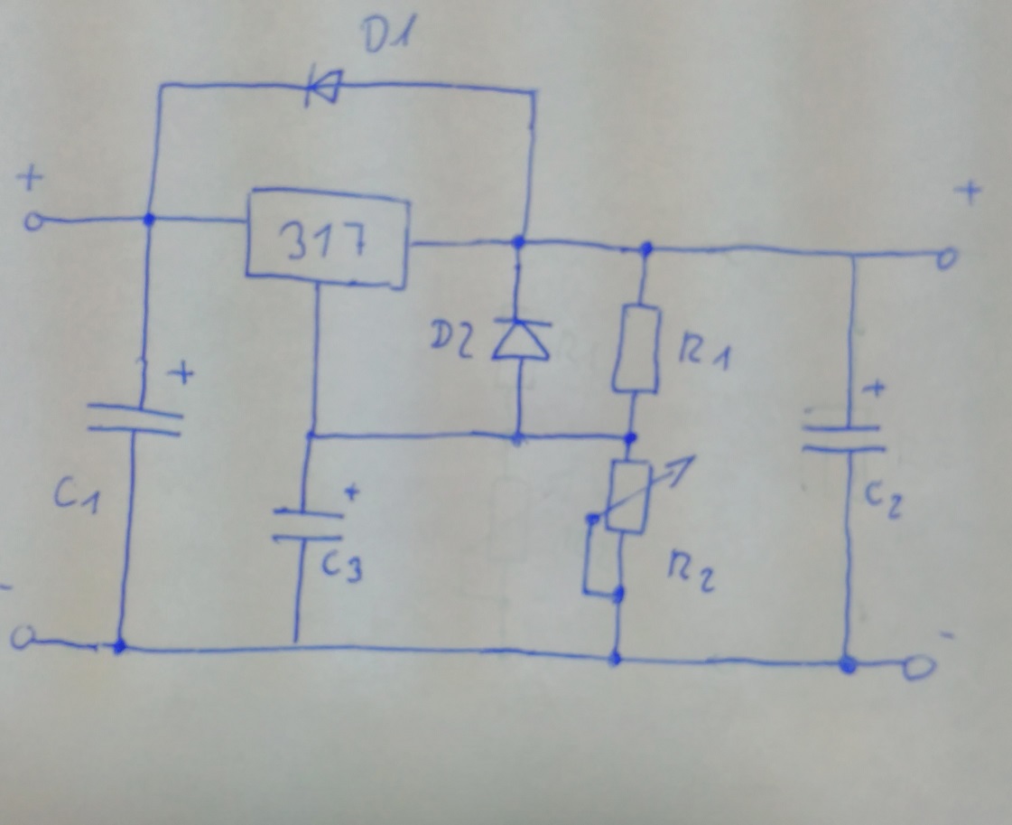

Ještě přicházím s jedním schématem. Jak by se počítal výstupní proud v tomto případě? Děkuji za odpovědi.
Příspěvky: 14459
#9 Příspěvek od masar »
Nijak. Je to zdroj napětí, ne proudu. :wink:

Dejme tomu, že zátěž má odpor 50ohm. Takže vzoreček pro výpočet bude I=UR1 + UR2/Rz. Mám pravdu?
Bernard
Příspěvky: 3654
#11 Příspěvek od Bernard »
Máš pravdu pokud uznáš, žes zapomněl na závorku:
I=(UR1 + UR2)/Rz ; a to je I=Uz/Rz ;

#12 Příspěvek od Dolpi »
Závorka, ovšem. Moc děkuji.
