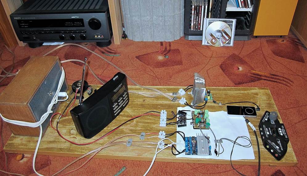

#159 Příspěvek od padik »
Tak jsem vyzkoušel TDA 7375, jsem mile překvapen. Při použití přiměřeně tvrdého zdroje a "pasujících" reprosoustav je zvuk velmi dobrý. Vestavěl jsem ho přímo do tuneru + externí zdroj.

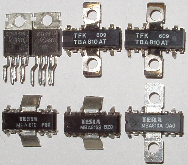

Ten škaredý sovětský šváb, co vypadá podobně, jako MBA810, co nemá natvarované ty krajní tenké nohy a ve vodorovných chladicích ploškách má asi jen 2mm dírky, je lepší než naše MBA810. Dává při stab. napájení 18V asi 7,5W do 4ohm, ještě bez limitace a nepřetápí se.
Bere si při 19V i 25mA kliďáku, takže na výškách tolik nekreslí, jako naše "úsporné" MBA810. Ty mají kliďák jen v malých jednotkách mA a je to zřejmě záměr, kvůli aplikacím v bateriových aparátech.
K174UN...cosi se používaly snad jen v sovětských TVP, ale nevím už, kterých. Nikde jinde jsem je neviděl, jen sovětské OZ řady uA702, uA709 a kopie LM301, ty ale fakt stály za to - škoda, že jich nebylo k sehnání víc.
Pár bolševiků ještě zbylo, začíná to taky nějak K174..cosi a dva už jsem namísto MBA810DAS použil.
Je s tím sice otrava, je to typicky sovětsky humpolácká práce. Křídla jsou nakřivo, každé je jinak vysoko a je třeba opatrně natvarovat nožky, by to sedlo do hnízda po MBA810.
Když to pak napájíte nějakým jednoduchým stab. zdrojem 18-19V, co udrží těch 19V i při cca 2,5A odběru /v TV to takhle napájeli/, tak ten výsledek stojí za to. Zbytek těch křivých rusů jsem už myslím někomu věnoval. Jako zdroj stačí jen nějaký silnější darlington opřený o Zenerku, anebo kterékoli jiné jednoduché zapojení z mgf či rádia, co měly pro MBA810 stábl. Jeden takový jednoduchý je myslím i v B730 a v nějakém bratislavském zázraku.
Ale ona to není jen sovětská specialita, ten větší výkon, umí to i TBA810AT od Telefunkenu a totéž TBA značené Ates.
Zleva nahoře jsou ty sovětské kopie TDA2003 a nejsou to žádný zázraky, vedle pak vynikající Telefunken TBA810AT. Ty černý fleky nejsou od blesku, ony mají ty křídla i vývody postříbřený...
Dolní řada jsou tzv. průkopníci :D
U toho MBA810 bez jakýkoli přípony si ani nejsem jistý, zda vůbec funguje :D

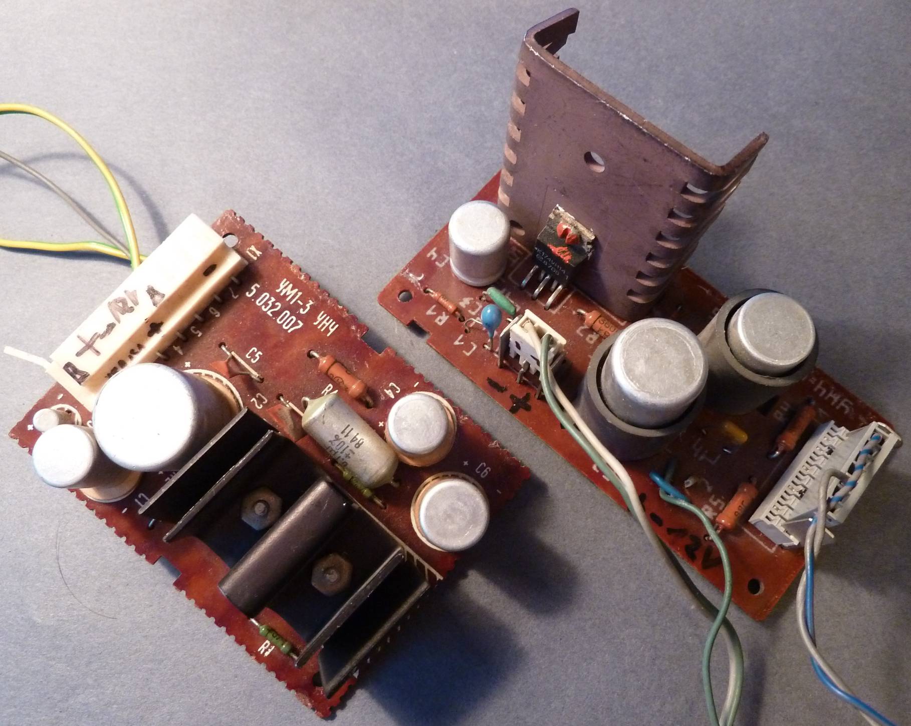

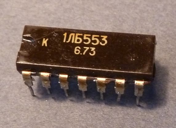

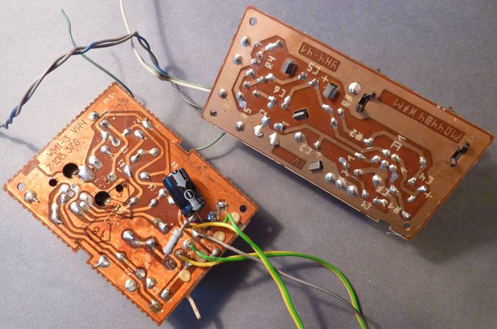

Napríklad 1лб553 by bolo škoda na niečo spotrebovať. Rovnako MHA111. к174ун14 na tom asi tak nie je a neviem, či niekedy bude, ale však spýtať sa môžem.
Ten zosilňovač s к174ун14 mám z TV Електрон. Podľa katalógového listu nedosahuje parametre TDA2003.
http://electro-tehnyk.narod.ru/docs/Datasheet/K174UN14.pdf
Mám aj zosilňovač z TV Рубин osadený к174ун7.
http://www.kontest.ru/datasheet/unkn0wn/k174un7.pdf
Oba boli jeden čas v aute na zadné reproduktory. Jeden na pravý, jeden na ľavý. Preto sú na tom z Rubína dobastlené súčiastky, aby bolo možné zapojiť reproduktor o kostru.
Chcel by som do homemade tónového generátora doplniť výkonový výstup na testovanie transformátorov, indukčností a kadečoho iného, napríklad БСКТ-220-1Д. Plánoval som to už pri návrhu skrinky. Najjednoduchšie je tam strčiť hotový modul zosilňovača. Len neviem, ako sa mu bude páčiť v úlohe striedavého napájacieho zdroja. Je možné, že nie dlho. Už som videl vo výskumaku meranie transformátorových plechov pomocou super luxusného High-End zosilňovača. Ale ten mal okrem ultra nízkeho skreslenia aj poriadne dobré ochrany.
