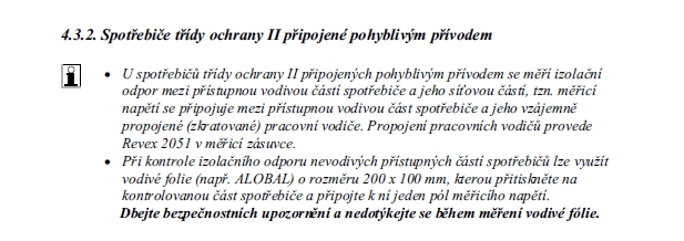

Tady neco o měření izolačního odporu (převzato z manuálu přístroje REVEX 20151:

ČSN 33 1610 nás nemusí zajímat, článek na ni odkazoval pouze z důvodu, že uvedený postup neobsahuje.
Návod k přístroji uvedené skutečnosti nijak nerozporuje.
