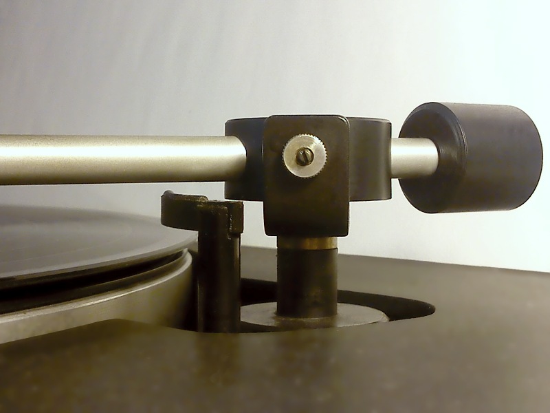

tak nějak má vypadat mezera mezi zvedáčkem a trubkou při přehrávání
(99.2 KiB) Staženo 326 x

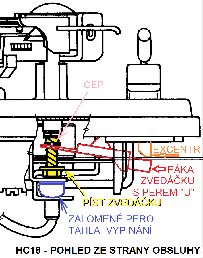

#12 Příspěvek od Hill »
To pero s výřezem by mělo být opřené o čep prohnaný napříč pístkem zvedáčku nebo na osazení pístku, asi jsem to nikdy nemusel řešit, nebo to už nepamatuju a nemám kde se podívat, natož vyfotit to..
Ale našel jsem o něco čitelnější výkres a pokusil se ho trochu zpřehlednit.
Podle mě to pero s výřezem, co drží na volně kyvném vahadle (na výkrese jsem ho pojmenoval jako páku s perem "U").
Mrkni na to a už bys měl mít jasno.

#13 Příspěvek od Dorota »
Díky moc. Zítra mrknu, jestli v pístku není díra pro chybějící čep. To by vše vysvětlovalo. Pokud by "U" páka zabírala přímo za osazení pístku, byl by zdvih zvedáčku nedostatečný- nedokázal by zvednout raménko z drážek desky.
