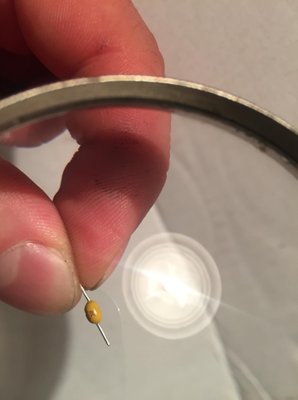

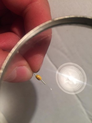

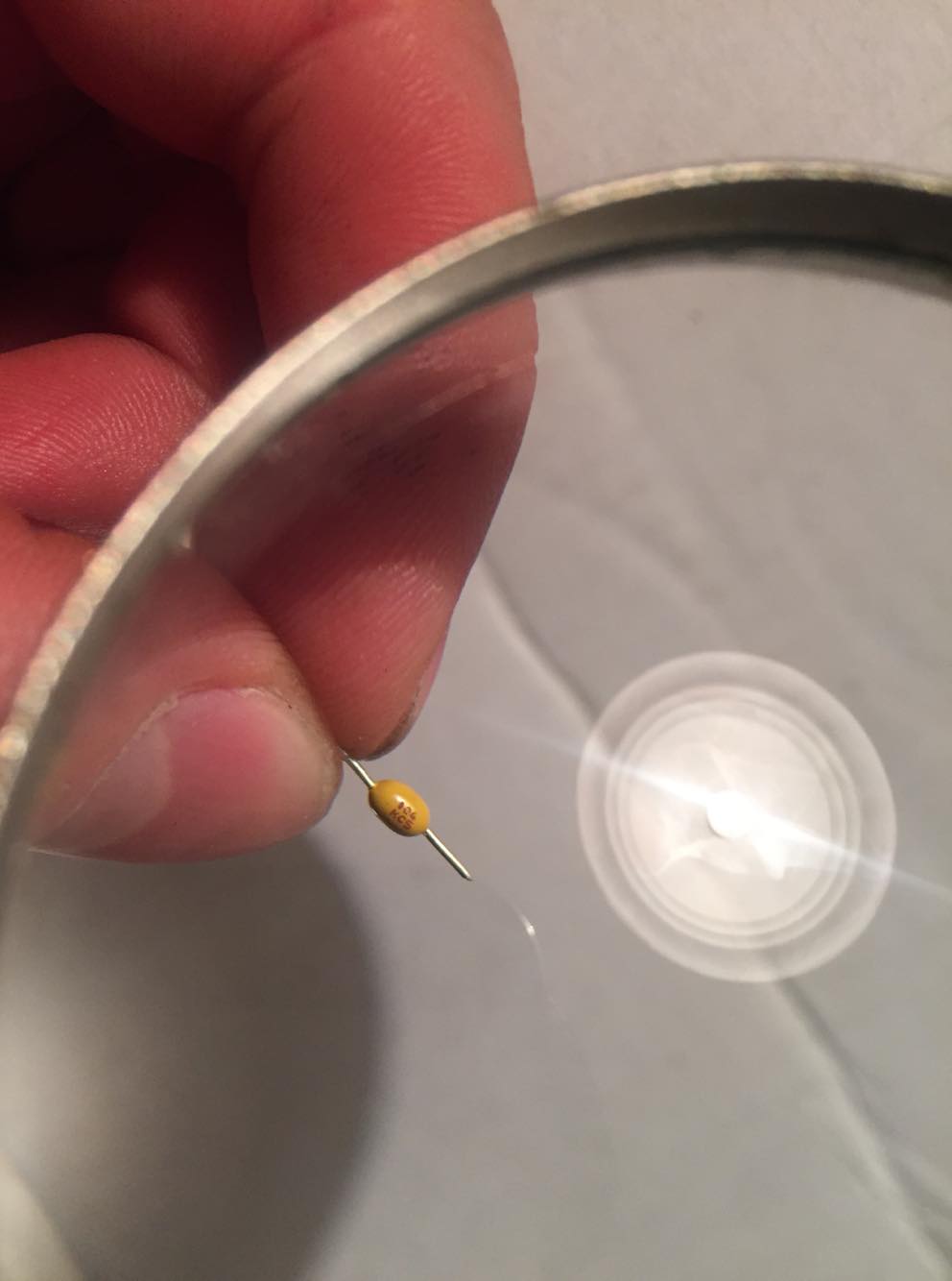

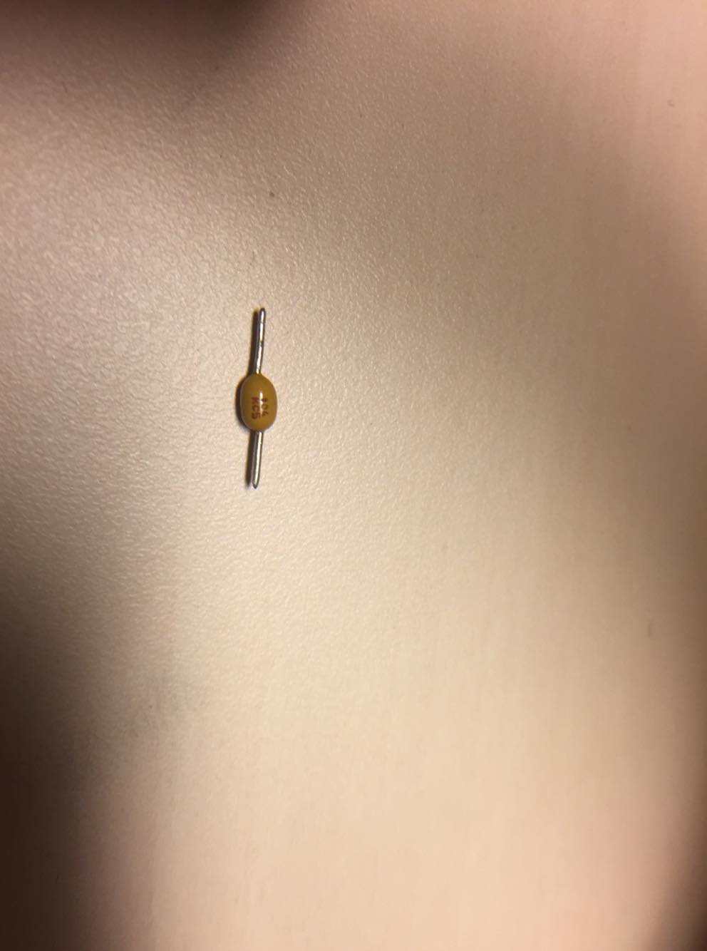

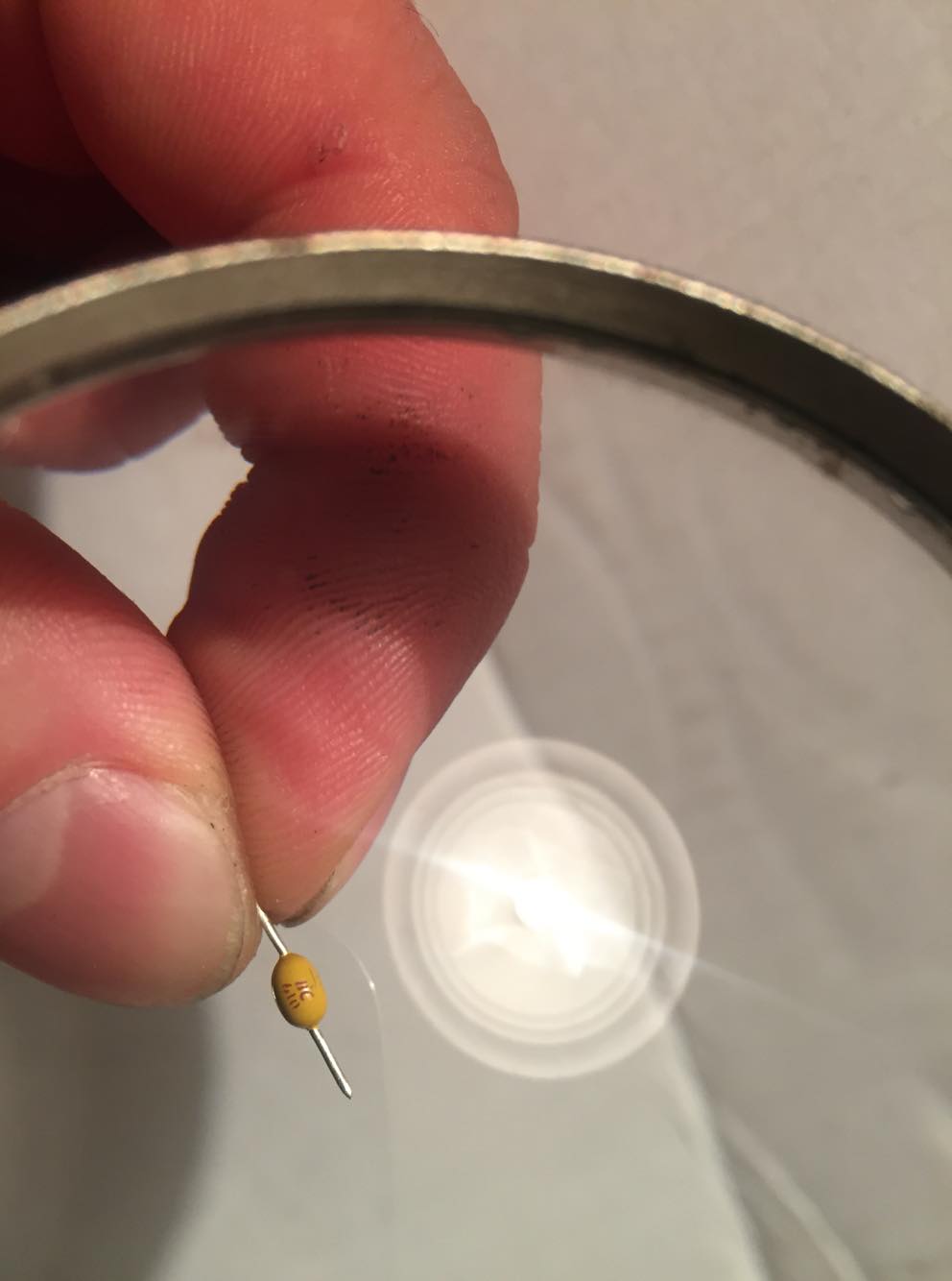

Zdravím. Chtěl bych vás poprosit o identifikaci této součástky. Forum jsem prošel, ale nic podobného jsem nenašel, protože ani nevím, jakým směrem jít :? končím u rozpoznáni ledky a obyčejného odporu. Tato součástka byla v audi A4 B7 avant v kabeláži k výhřevu zadního okna. (Kdyby někdo uměl sehnat schéma) Když jsem proměřoval kabely, tak byla ve smršťovačce, a nechtěně jsem ji rozcvakl. Jednu mám a potřeboval bych tedy koupit druhou. Snažil jsem se vyfotit přes lupu nápis, tak snad to někdo pozná. Předem dík
teufel
Příspěvky: 512
#2 Příspěvek od teufel »
Vypadá to jako keramický kondenzátor 100 nF. Zkus tu dobrou součástku změřit.

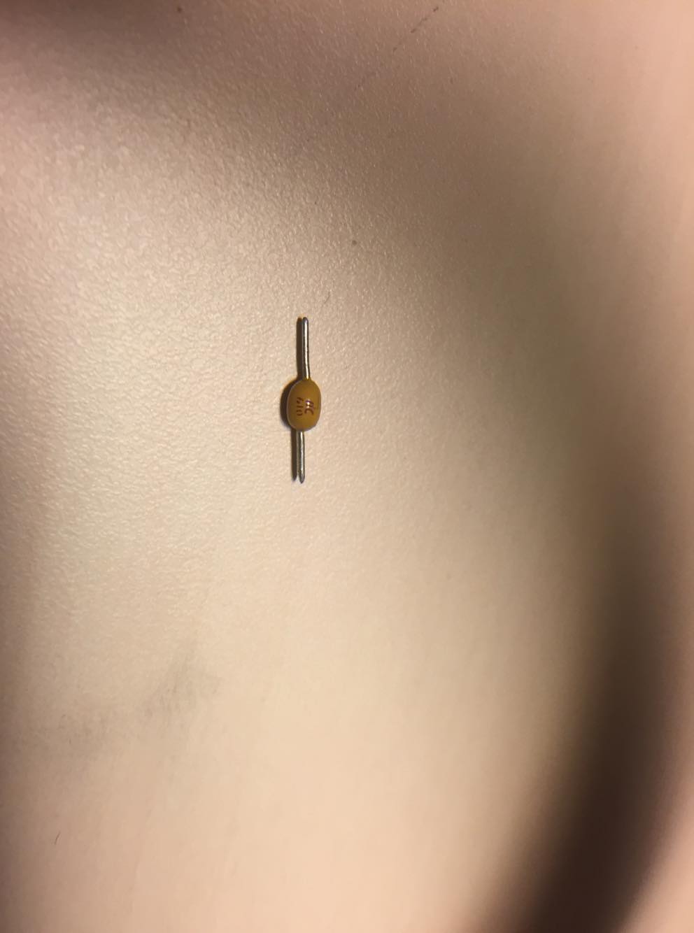

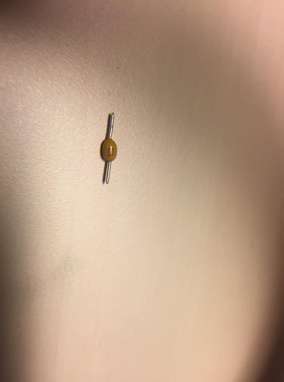

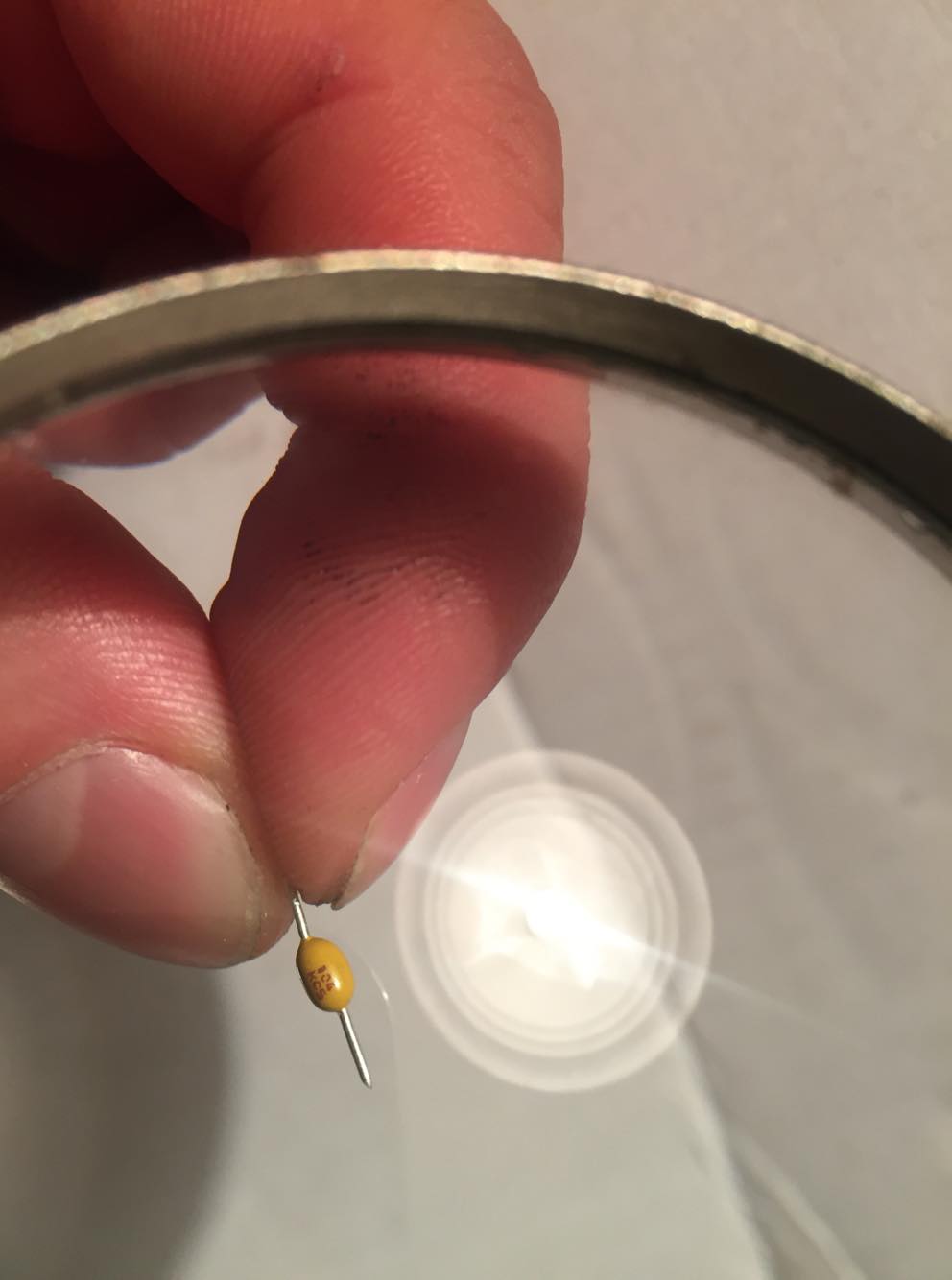

ještě jsem to zkusil lepší vyfotit, na jedné straně vidím neco jako:
104
KC5
a na druhé:
BC
610 nebo b10?

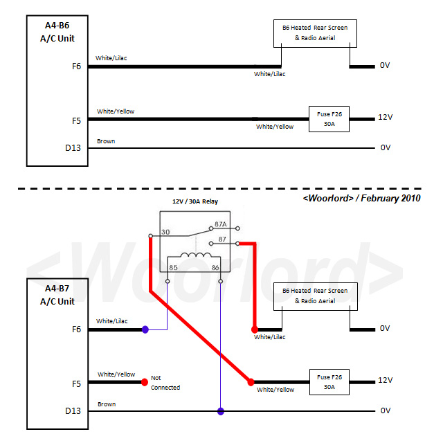

Našel jsem teď ještě schéma, jak se od sebe liší zapojení klimatroniku, na kterém se výhřev zapíná. B7 už je s relátkem a zároveň s oknem se zapínají i zrcátka, které normálně hřejí. Podle schématu to ale vypadá, že to má něco společného s tím rádiem
Příspěvky: 35020
#8 Příspěvek od EKKAR »
Moje podezření se potvrdilo - "Radio aerial" je anténa pro autorádio. Ty tvoje "neznámý součástky" budou s velice vysokou pravděpodobností malý keramický kondíčky s kapacitou ne vyšší jak 100nF, spíš míň.

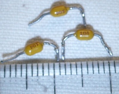

104 = 100nF.

Kondenzátory 100n, ale inak nič moc. Tie moje som nameral 80n až 86n.

Je to i podle značení naprosto obyčejnej axiální blokovací kondenzátor 100n, dost pravděpodobně na 50V a z hmoty Z5U či podobné, ze které se tyhle malé potvory s velkou kapacitou dělají.

Taky tam nemají žádnou jinou úlohu, než stejnosměrně zablokovat/oddělit vývod RF do svodu pro autorádio od stejnosměrnýho vyhřejvacího proudu. Při 12-15V palubního napájecího napětí na napěťový odolnosti zas až tolik nezáleží a kapacita není kritická.
VASEK_W
Příspěvky: 1026
Bydliště: Pelhřimov
#13 Příspěvek od VASEK_W »
Antény pro autorádia se takhle dělají u lepších aut, co nemají viditelnou anténu, která normálně láká vandaly. Prostě ten meandr vyhřívání skla je krásná schovaná anténa, no a ten kondík 100n odděluje "vyhřívacích" 12V od vstupu autorádia, jak už bylo řečeno. Mám to takhle v BMW.
