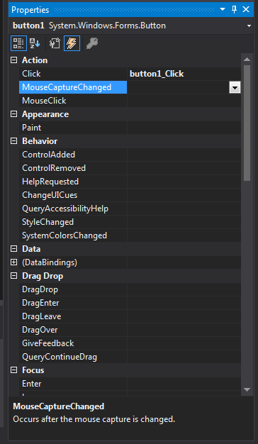

Prvne se naucit prostredi, tady nejspis windows - hlavne terminologii.
Pak si precist neco o objektove orientovanem programovani, coz v C neni.
WinForms je ta jednodussi varianta - Pokud se bavime o visual studiu - v podstate ve wysiwyg editoru nakreslis formular, pridas ovladaci prvky.
Pak v panelu "Properties" prepnes na "Events" (udalosti) a muzes definovat funkce pro jednotlive akce - viz prvni obr.

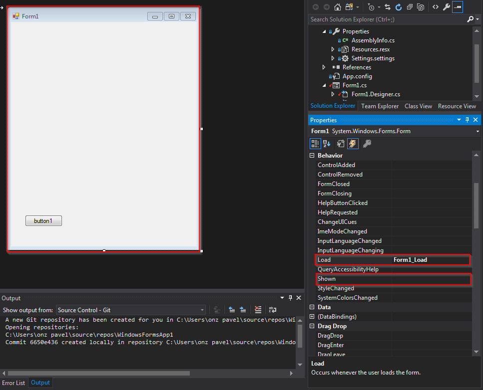

K tvymu pripadu - natahnout data do tabulky ve formulari pri startu - nejspis bys to chtel pri konstrukci formulare, ne pri startu aplikace (to jeste zadny GUI prvek neexistuje). To najdes na stejnym miste Properties => Events v ramci celyho formulare (obr2)
Udalost "Load" se provede defakto jednou, pri kontrukci formulare (new Form1()) - pokud dobre pamatuju. Udalost "Shown" pak kdykoliv se formular zobrazi (tzn se zavola funkce Form1.Show())
