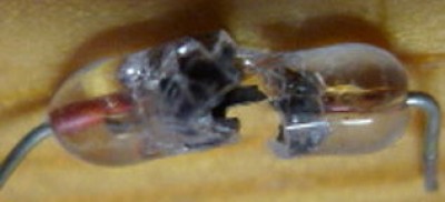

Zdravím,
Prosím vás, může mi někdo vysvětlit, podle jakého klíče se značí skleněné pojistky? Nemyslím trubičkové, kdy jsou na koncích plíškové kontakty. Mám na mysli takovou, která vypadá možná jako doutnavka. Má z obou konců vývody a pájí se do plošňáku přímo bez patice.
Na té mé, rozbité, není žádný nápis. Ta pojistka je z el.předřadníku do kuchyňské zářivky 15W.
Popř.jakou hodnotu bych měl do toho předřadníku dát?
děkuji

Na doske nebol ziadny popis?

Cca I= 15 ÷ U, přičíst aspoň 10%

To je pojistka, která odejde, když odejde ten předřadník :D

Tak je tam pár odporů spálených a dva tranzistory. No a ta pojistka.
Ten vzorec I=P/U mě taky napadl. Jenže právě že nevím, jestli tam nejsou nějaké proudové špičky při rozběhu....
Na desce není žádný nápis. Pouze F(fuse).

Dal by som tam asi T500mA alebo F1A.

Až to opravíš, tak to změř a uvidíš. Když si stavím něco pro sebe, taky pojistku určuju měřením odběru při nejvyšší zátěži. Něco je třeba přidat třeba na špičky při nabíjení elytů a tak. Ale pomalá pojistka to většinou řeší.

není tohle spíš bleskojistka?

Je to pojistka proti zahoření, klidně tam dej T1A.
