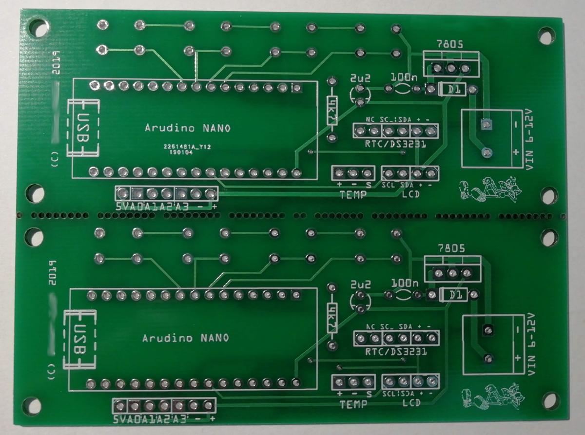

Taky si nechám dělat desky v

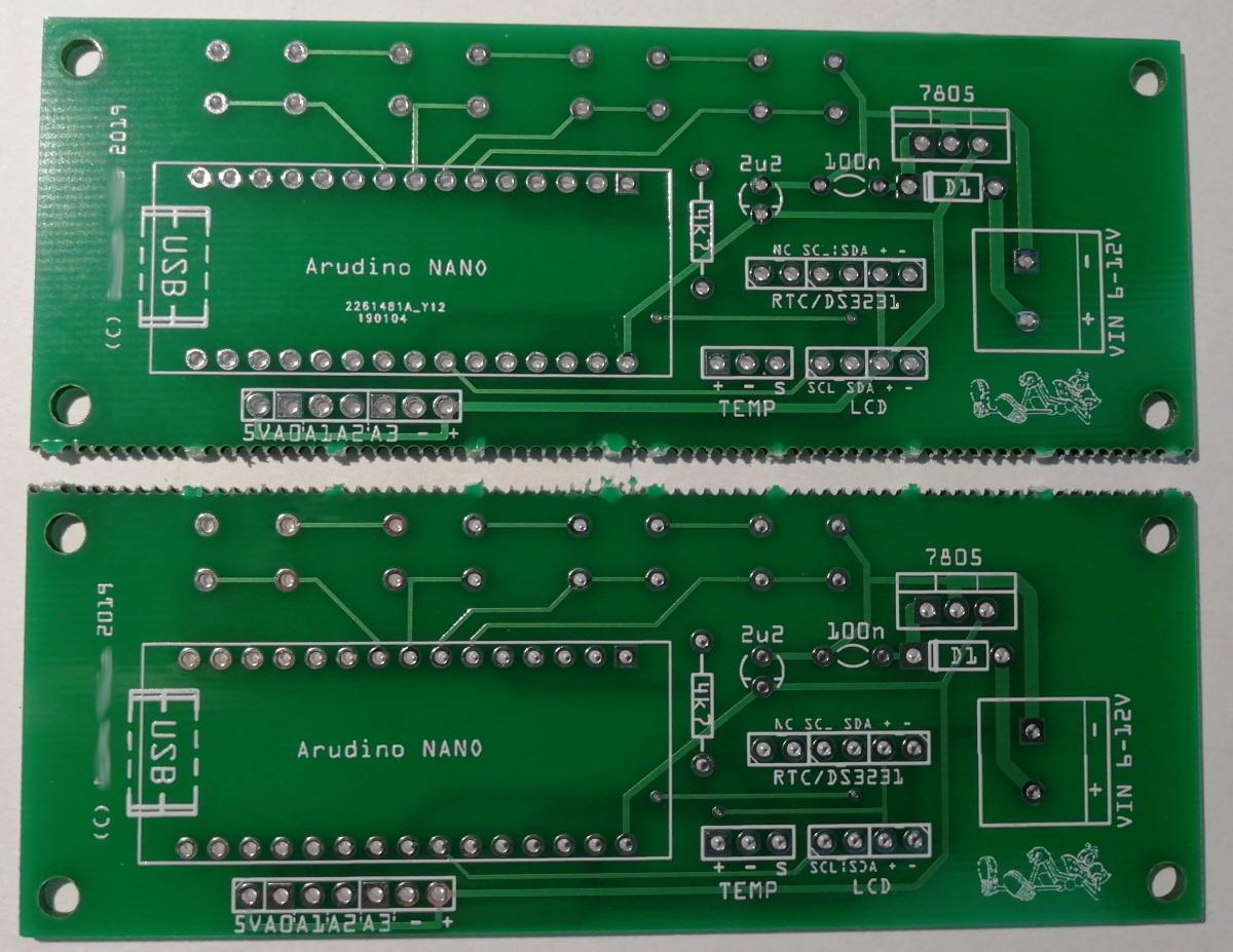

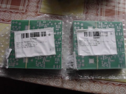

číně. Při poslední objednávce jsem s nima trochu vyběhl. Protože za $2 do rozměru 100x100mm mi vycházely desky 2. Původně jsem je chtěl nechat dělat dělené jak nabízí na stránce. Nicméně pokud se to tak zadá, tak už není cena $2 ale celkem asi $8. Tak jsem si to překreslil rovnou na desky dvě nad sebou a mezi nimi udělal řadu děr. Navíc nejsou stejné - jinak je řešeno napájení. Tak mám celkem 20 desek za $2
Desky pak stačí rozlomit a obrousit lom, případně nechat - záleží na použití...

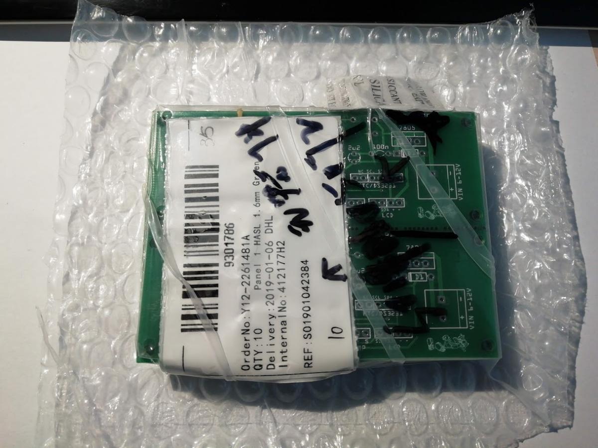

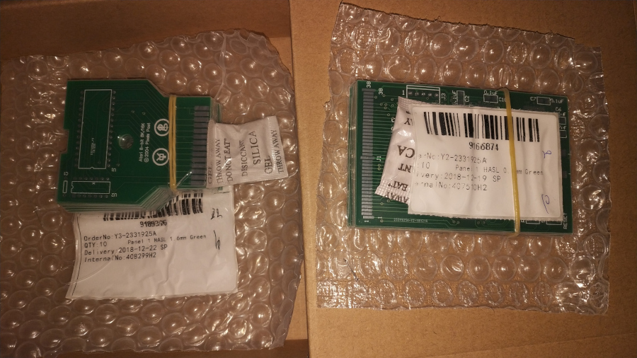

Desky jsem objednal 4.1 byly odeslány 6.1 a přišly dnes 9.1. Kvalita za ty peníze velmi slušná...
