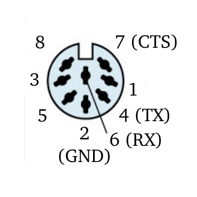

Problém se mi s pomocí autora daného článku podařilo vyřešit.
Pro další, kteří by hledali zapojení, přikládám identifikované piny. (Jen ty podstatné pro komunikaci, ostatní mám nezapojené.)

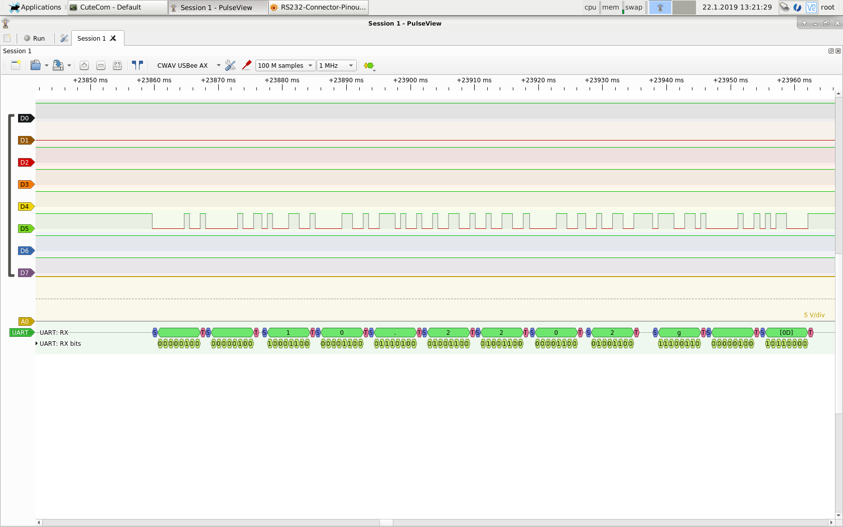

Problém, který bylo ještě nutné vyřešit, bylo invertování TX a RX pinů v RS232 konektoru, bez invertování totiž nesedí start ani stop bit a přijímaná data nedávají smysl. Původní konektor to neumožnoval, takže se zakoupil originál FTDI US232R-10-BST, který lze pomocí Windows programu FT_prog přenastavit na invertování pinů.
Přijímaná ASCII data z váhy na RX pinu:
Obrázek
ASCII data
ASCII data
Piny u vah
Piny u vah
