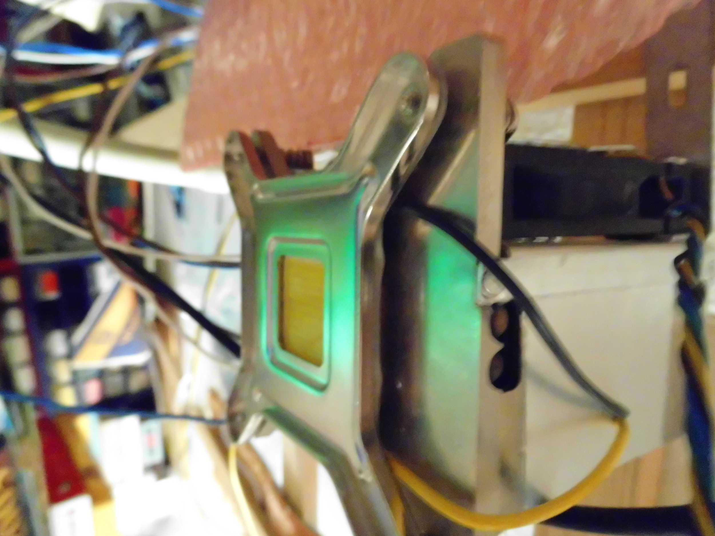

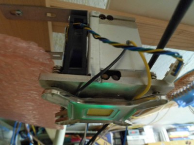

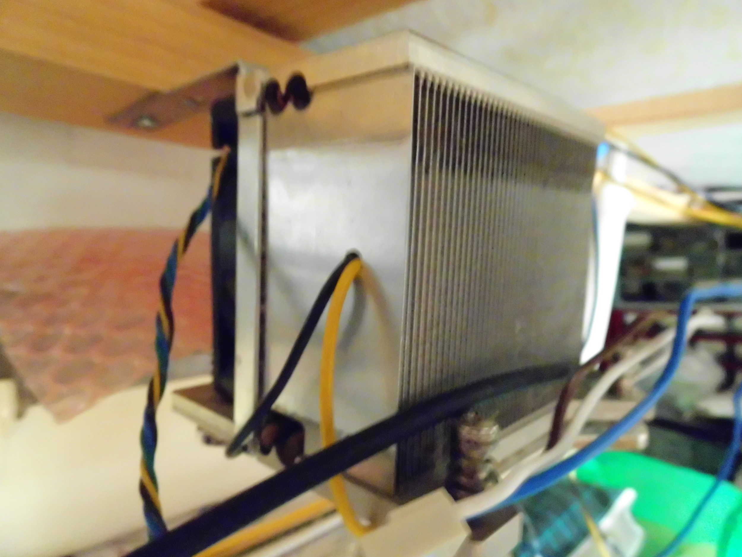

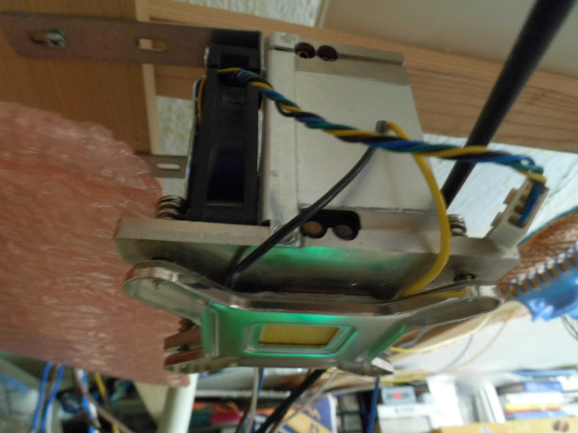

Dneska ráno jsem to v rychlosti vyfotil. Omluvte zhoršenou kvalitu, která kromě rychlosti je daná tím, že mám nový foťák teprve třetí den a ještě ho neumim nastavit. Ale když na to koukám po zmenšení (abych dostál limitu 300 kB výsledek je skoro perfektní).
Nikdy jsem nějak systematicky nesledoval teplotu, ale málokdy se mi podařilo, aby foukal vzduch teplejší než vlažný, z toho usuzuju, že LED si nemá na co stěžovat. Míval jsem tam i papírový čtverhranný trychtíř jako stínítko proti oslnění, ale ten jsem nějak pozbyl (prostě jsem za něj někdy zavadil a on to nepřežil) a nový jsem ještě nevyrobil.
