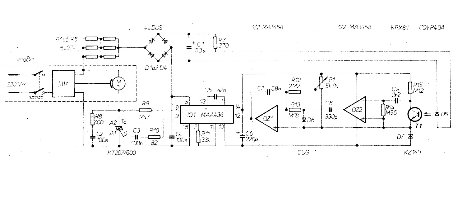

Staviam kámošovi, umelcovi z hlinou reguláciu na hrnčiarsky kruh. Má to zbastlené z komutátorového motora a potrebuje reguláciu s udržaním zvolených otáčok.Teda so spätnou väzbou...
Voľba padla na MAA436 so zapojením v prílohe.
A môj problém je v tom, že neviem rozbehať ten druhý OZ. Prvý OZ je na tvarovanie impulzov z fototranzistora a ten mi funguje. Druhý by mal byť integrátor nastaveného napätia na poťáku s impulzmi od prvého OZ.
Problém je v tom, že očakávam, že na výstupe druhého OZ bude v závislosti od polohy bežca poťáku a zároveň aj frekvencie z fotozávory nejaké "regulované" napätie pre MAA436. Lenže ja tam mám furt rovnaké U, síce mierne pokrivené vstupnými impulzmi. Nech krútim s poťákom ako chcem, či mením f na fotozávore, nič sa na výstupe nemení. A priznám sa že som pri OZ v škole "chýbal"...
Prosím. Kde je pes zakopaný?

Bez neho neinvertujúci vstup OZ je držaný na vysokom potenciále a operák bude saturovaný.
Ináč, princíp obvodu by mal byť taký, že cez kondenzátor 330 pF idú ostré ihlovité pulzy, so zápornou amplitúdou voči neinvertujúcemu vstupu OZ. Tieto pomáhajú vybíjať integrátor. Na druhej strane, náboj týchto pulzov je kopenzovaný nábojom pritekajúcim cez 2M2 rezistor z potenciometra.
Nie som si istý, no niečo podobné tuším bolo urobené ako regulácia otáčok v magnetofóne SM260 Tesla Přelouč.
Ivan
Zabudol som poznamenať, že OZ sú napájané nesymetricky z MAA436, ktorý na pinoch 14/10 poskytuje cca 9V=.
Ivan máš recht, výstup druhého OZ je takmer naplno otvorený, teda je na ňom takmer napájacie U. Tiež mi prišlo divné, že neinvertujúci vstup nie je nijako pripojený k zemi, ale v rozpore s bežným zpojením je trvalo na Ucc cez poťák. Lenže všetka teória čo som stihol nagúgliť hovorí o symetrickom napájaní a tak som skončil tu...
Ja "simulujem" na bezkontaktnej odpaľovaním 1458ičiek...
Radekrd ako píšem vyššie, tiež mi tam chýba spojenie +vstupu druhéo OZ na zem. Príde mi, že tá zenerka "vytvára" potenciál nahrádzajúci symetrické napájanie.
Poskúšam, uvidím...

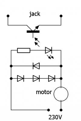

Na vrtule rotore som navŕtal 2 diery. Z jednej strany IR dióda na druhej fototranzistor vyvedený cez jack do regulátora. Regulácia bola bez problémov do cca 500 n/min ( odhadom ), potom to už sekalo.

Tam už je prepoj medzi k zenerky a + vstupom OZ2.
Ale ako píšem vyššie našiel som to aj v ARA 90/10/365, ešte som to nemal čas odskúšať.

Tá druhá schéma z AR ukazuje, ako vyriešiť tú saturáciu druhého OZ. V podstate by mala byť ekvivalentná s tým návrhom s rezistorom, takto ušetríte jednu súčiastku
Ak náhodou k tomu budete robiť plošný spoj, nahrajte ho sem. Možno sa to ešte niekomu v budúcnosti hodí.
