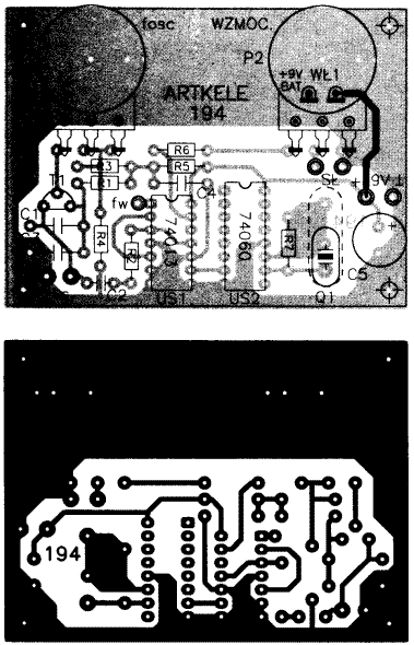

masar prepač ja som uplny 🤐 moc sa ospravedlnujem az teraz som zistil ze nemam plošny prepoj medzi cievkou živeho konca a C trandu😢som uplny blb idem sa hanbit do kuta

Hurááááááá už jsem tě začal považovat za provokatéra :D

A ty máš nějaký jiný spoj, než tento:?

#64 Příspěvek od tornado6 »
presne tento spodny obrazok napravo od cievky a C2 smerom hore k C1 a C trandu neako mi ho odleptalo a nevšimol som si toho už to funguje len ešte nastavit tu spravnu frekvenciu zazneju
