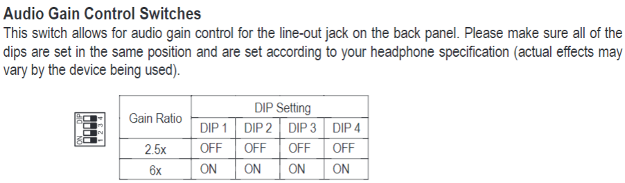

Čirou náhodou nemáš na základní desce možnost nastavení zesílení pro sluchátka?

Hele to si synátor koupil herního NB za dlouhý prachy ze svých brigád . Měl tam chybu a muselo to až do Polska na záruční opravu . Je to něco značkového , mne to nebere , takže určitě dovnitř nepolezu .
