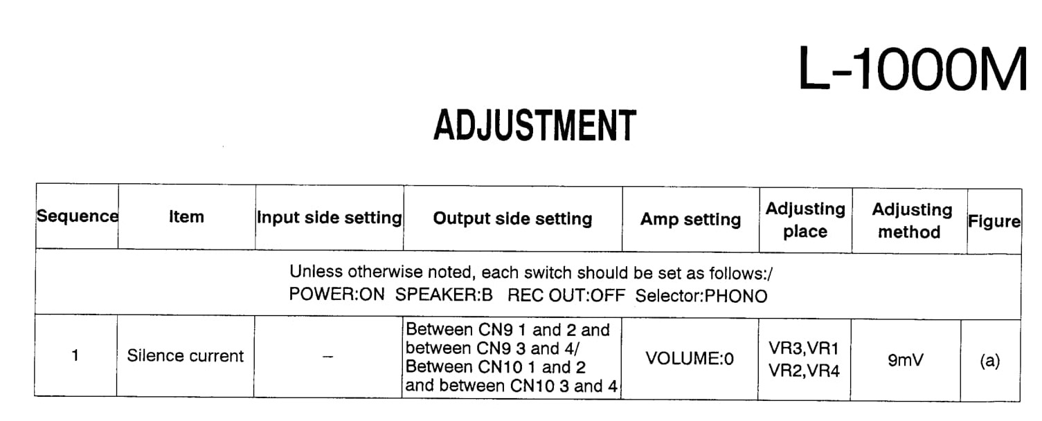

koupil jsem starší zesilovač který potřebuje nastavit klidové proudy (jeden z chladičů víc hřeje a napětí na kontrolních bodech je 12, 14, 20 a 22mV místo výrobcem udávaných 9mV. Ale už měl v háji elyt C34 u obvodu upc1237 a celkově ten stroj už je dost starý, tak si říkám, jestli by nebylo vhodné vyměnit všechny hnědé Elna elyty a nechat přeměřit filtrační Elna 22000/50V.
Co myslíte, vyměnit nebo nechat být a jenom nastavit klidové proudy? Pokud vyměnit tak za jaké? A co vazební C1-C4 nechat elektrolyty?

Schema se sem nevejde tak je tady: http://imgway.cz/s/30LE
https://www.hifi-wiki.de/index.php/Kenwood_L-1000_M
