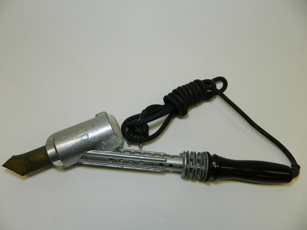

Nazdar, vypadá to, že budu letos potřebovat podělat nějakou klempířinu na střeše - půjde o spojování okapů a různých plechových profilů (většinou pozink). Chtěl bych to spájet a řeším čím - jestli shánět něco staršího (pájky řady 24x - 242, 244, 246), nebo jestli bude stačit něco nového čínského - v blízkém obchodě mají Tuson EP300 a určitě bych mohl to samé sehnat i pod jinou značkou.
Co myslíte?

JiriTom
Příspěvky: 1420
#3 Příspěvek od JiriTom »
