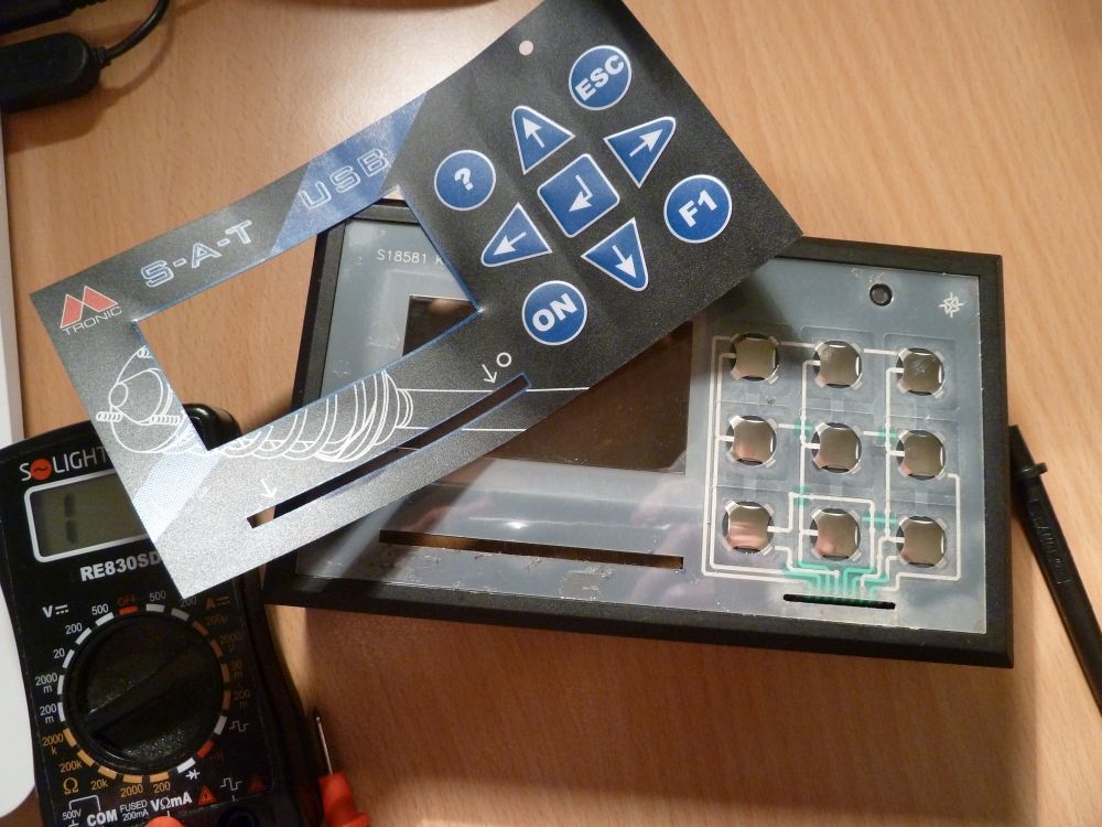

Po zapnutí sa tvári akoby bola zaseknutá prostredná klávesa. Prístroj sám potvrdzuje aktuálnu položku v menu až dôjde na do poslednej úrovne, kde začne pípať, že už sa nedá pokračovať ďalej. Pri stlačení ESC sa vráti o úroveň späť, ale hneď sa posunie dopredu. Odpojením klávesnice pípanie prestane, pripojením pokračuje ďalej. Ohm-metrom neviem namerať skrat medzi jednotlivými vývodmi klávesnice.
Je to nejaká univerzálna klávesnica? Kde sa dá kúpiť? Podľa čísla neviem nič nájsť. Ako ju inteligentne vymeniť bez poškodenia krycej fólie s popisom?
Je možné, že je klávesnica v poriadku a chyba je v elektronike?
Obrázek
(146.17 KiB) Staženo 219 x

Klavesnica takmer urcite nebude univerzalna. Chcelo by to nejako rozlepit a dostat sa pod foliu.

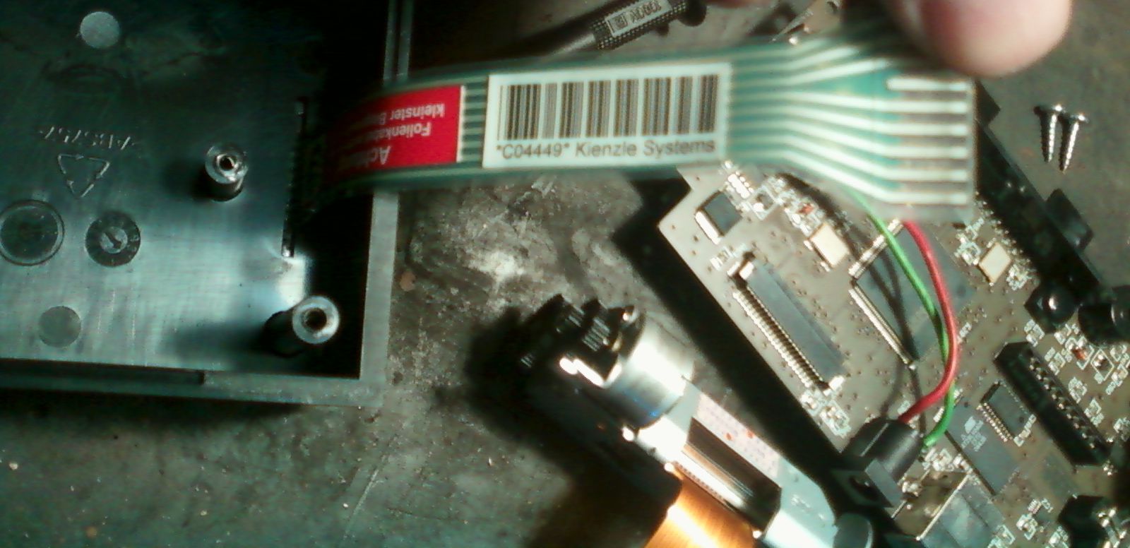

Čo znamená ten nápis
"C04449" Kienzle Systems ?
Gúgeľ vyhadzuje samé nezmysly.
Odlepím tu fóliu s popisom teplovzdušnou pištoľou, či ju naisto zničím?
Skúšal to niekto?

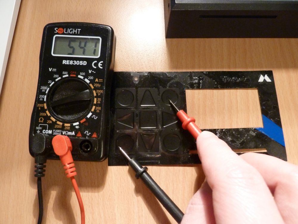

To vôbec nie je na smiech. By som sa nedivil, keby kvôli takej chybe spadli teraz tie boeingy. Potlač je nejakou elektricky vodivou farbou a tie kontaktne pliešky sa môžu hýbať cca 1mm do všetkých strán. Takže náhodne dochádza ku kontaktu s vodivou krycou fóliou. Ale však dnes je imidž dôležitejší než funkčnosť. Že ten prístroj stojí 3 tisíc eur je nepodstatné.

Koho by napadlo, ze ta krycia vrstva bude vodiva?
