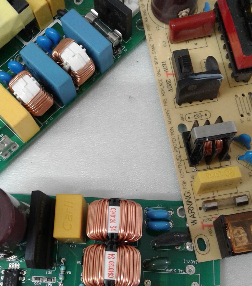

ZVUK2000
Příspěvky: 4399
Bydliště: Karvinsko
#22 Příspěvek od ZVUK2000 »
Jak už psalo vícero výše není to trafo, ale dvojitá tlumivka. Většinou nemá tvar trafíčka. Viz foto
