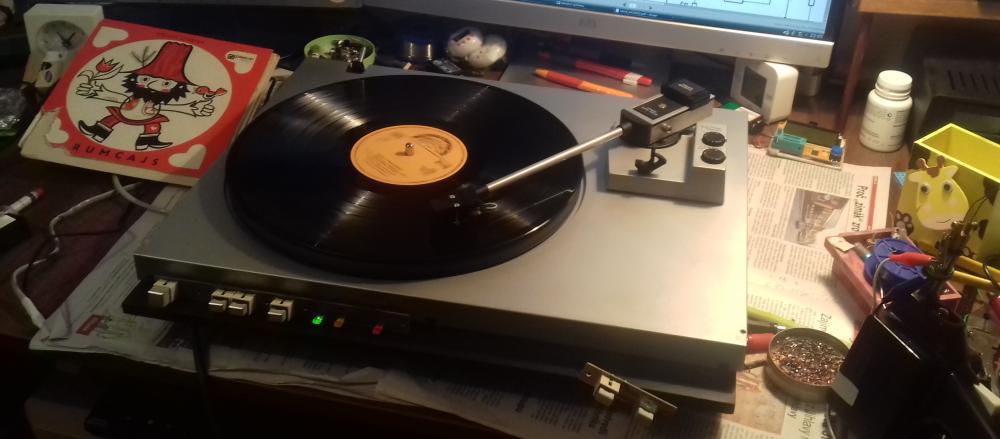

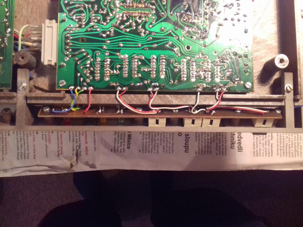

Tak je to v kupě,
přední panel hrozivě odstával a ještě do oblouku. Musel jsem ubrousit plošné spoje a rozpilovat dírky aby to sedlo.

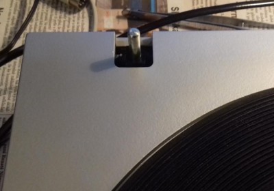

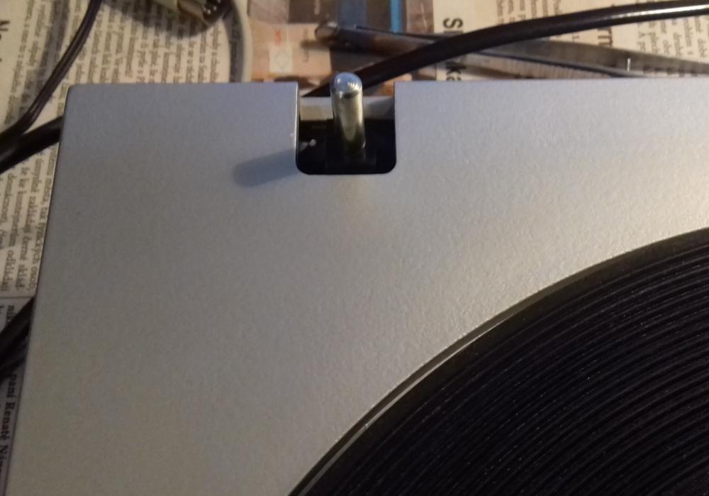

Ahoj,
ještě bych měl pár dotazů:
Panty na mém kusu stále zvedaly víko. To bylo stále taženo nahoru. Tím došlo k jeho deformaci a posunutí dozadu. Plexi pak nešlo zavřít přes raménko. Když jsem to rozdělal tak jsem zjisti, že panty jsou řešené stejně jako u MC 400 ovšem v uzavřené poloze do sebe zářezy nezapadají, takže je víko stále taženo nahoru (přizvedáno). Krajní segmenty nejsou symetrické jejich prohozením jsem získal i polohu zavřeno. Bylo to špatně složené, nebo to mají tam všechny exempláře ?

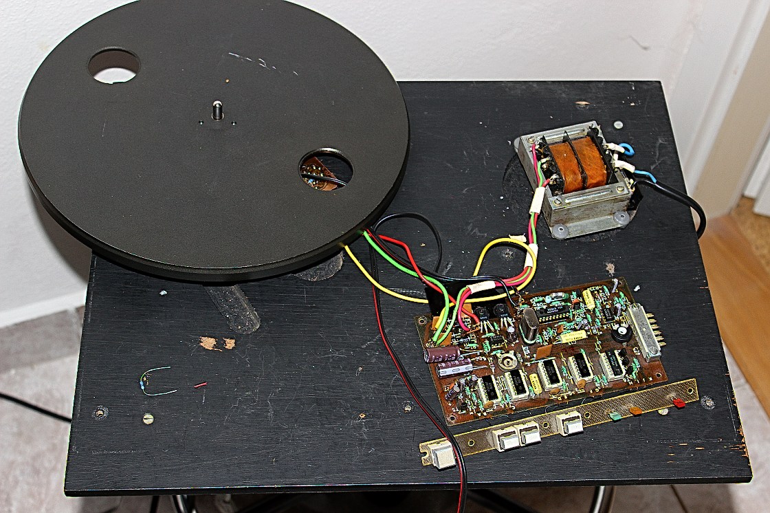

Gramofon hraje velice slušně i tak je slyšet slabý brum při doteku jehly s deskou. Pomohlo by vyjmutí transformátoru z gramofonu ? Šlo by o jednoduchý úkon, který by se dal zase vrátit bez problémů zpět. Už jsem to někde četl, že to někdo vyndal, ale má to smysl ? Dokážu si představit, že bych transformátor umístil do vlastní krabičky za věž.
Talíř - je samozřejmě v jednom místě propadlý, přesněji jeden kraj. Dole to nedře, ale raménko v rytmu jedné otáčky cvičí nahoru a dolů. Vcelku úspěšně jsem to vypodložil třemi listy papíru. Pohrávám si s myšlenkou sundat magnet a talíř vykytovat. nebyl by ovšem potom vyvážený. Vyrábí to někdo ještě ? a neměl by někdo foto jak náhrada vypadá ?

pomohlo by
nebo aspoň zdroj max. odstínit - plechovou Fe-Zn krabičkou apod.
(řešilo se na fórech aspoň 20x pro NC450 - s výsledkem všelijakým
ale stojí za to dohledat si)
takže, gramec máš propojenej DIN kabelem ? zkusmo dobastlit zemní spoj
na svorku GND zesíku, tedy recívru 820 pokud vidím dobře (nebo na kovovou kostru - pokud svorka není)

S panty jsem si kdysi hrál. Nakonec to skončilo tak, že jsem konce všech segmentů lehce zapiloval pilníkem, aby vznikly malé plošky. Ty zajišťují jakýsi "mrtvý chod", takže se plexikryt ve sklopené poloze nepřizvedává.
Na talíř se zeptej p. Zatloukala, na jiném fóru jsem četl, že talíře mívá - nechává je někde vyrábět.
