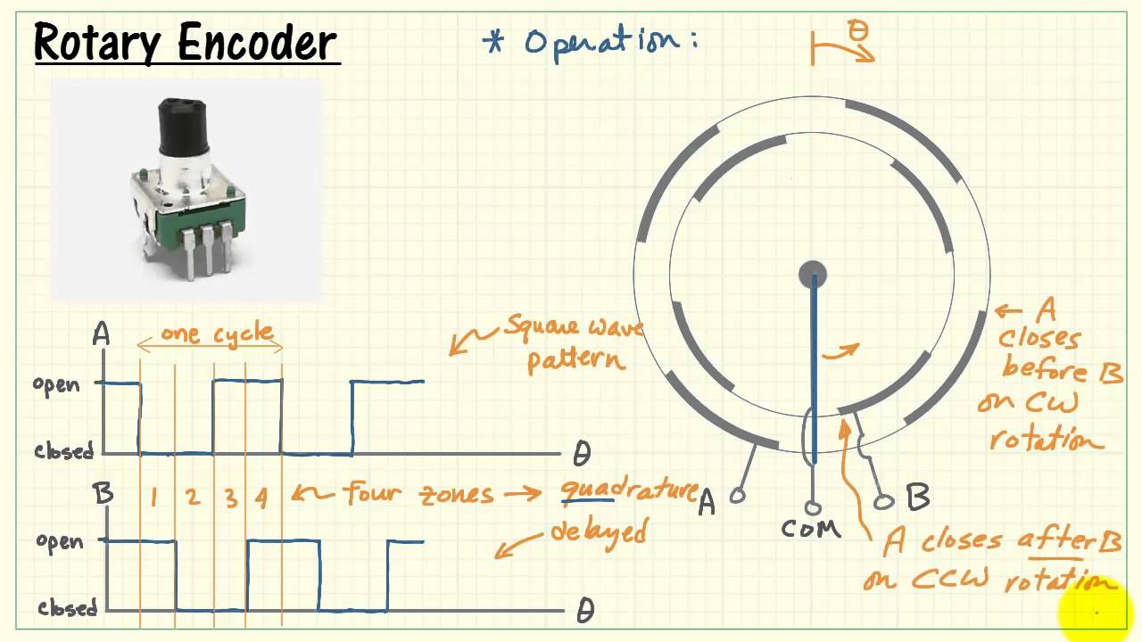

Mám tu jeden enkodér, nějakej noname. Měřil jsem ho a v klidu má oba spínače rozeplý. Na jeden klik je sepne a zas rozepne. To znamená, že klidová poloha je vždy oba vyplý. Díval jsem se na ALPSy a ty mají klidový polohy dvě, oba vyplý i oba zaplý. Pak jsem koukal na Bourns a tam u typu výstupu píšou, že je 2 bit quadrature. To asi znamená, že má klidový polohy se čtyřma možnýma stavama výstupů? Je v tom nějakej zmatek. Osobně se mi nejvíc hodí ten noname. Měl jsem za to, že je to tak standardní. Takto budu muset dávat bacha, kde co je, když to budu chtít nahradit.

Nicméně jsem u Bournse našel, jak to rozlišují. Vypadá to, že existují buď volně se točící, bez klidové polohy, nebo tak jak to chci, anebo jako ALPS. Možná ještě ty se čtyřma stavama výstupů.

Při jemném kazdý krok proběhne jedna změna stavu spínačů,
pri středním proběhnou během jednoho kroku dvě změny spínačů
a při hrubém polohování proběhne během jednoho kroku celá sekvence.
Při hrubém a středním polohování jde ještě o to, který stav spínačů je klidový...
Hmm, dobré vědět! :D
Ještě by byla dobrá frajeřinka, kdyby na jeden krok proběhly tři změny...:-)

Asi jsem to ze začátku blbě popsal, já vím, jak ty enkodéry fungují, vím, že mají spínače a výstup je fázově posunutej. Jen jsem prostě myslel, že v klidové poloze jsou vždy oba rozeplý. Nejlíp to popsal asi Kremik. Mě prostě vyhovuje to hrubý polohování.
Mimochodem, některý ALPSy mají spínače tři (a tím nemyslím včetně spínače v ose).
Podle mě je prostě v programu jednodušší čekat na jednosměrnou změnu signálu (náběžná, nebo sestupná hrana), když je klidový stav stále stejný, jak si pamatovat poslední polohu a vyhodnocovat změnu.

Přesně tak je to správně - hlídáš oba vstupy a první hrana ti dá směr, počet hran o kolik se enc otočil...

Programu to jedno není, když ho teprve budu psát. :) A pokud ho napíšu na to hrubý krokování, tak bude očekávat změnu stavu jen jedním směrem. Při použití enkodéru s jemným by půlku kliků vynechával.
Pointa celýho tohoto vlákna je, že nemůžu plně nahradit libovolnej enkodér libovolným enkodérem. Což jsem původně mylně předpokládal, že můžu.
Ošetření zákmitů mám vyřešeno jak malým kondem, tak malým čekáním na potvrzení sepnutí. Času je na to dost, při rychlým točení trvá ustálenej stav asi 16 ms. Měřeno na tom neznámým neznačkovým enkodéru s neznámým počtem kroků a hrubým polohováním.
