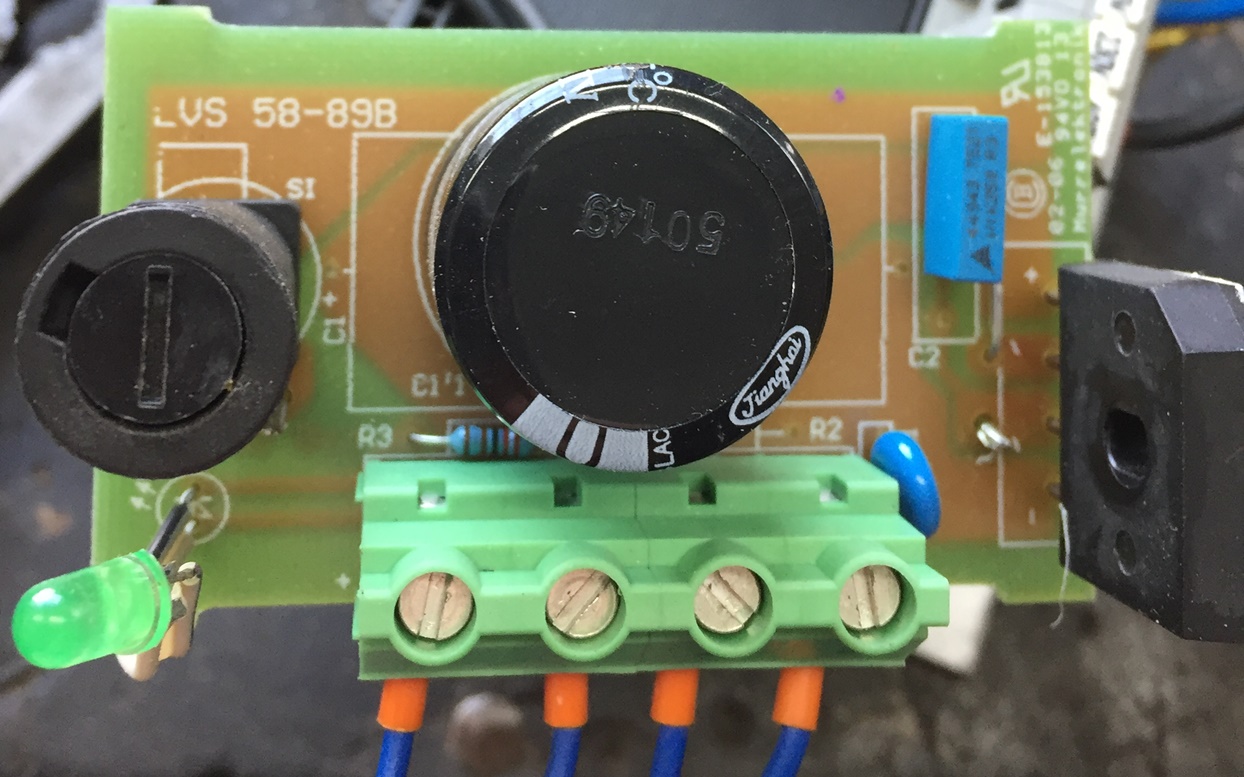

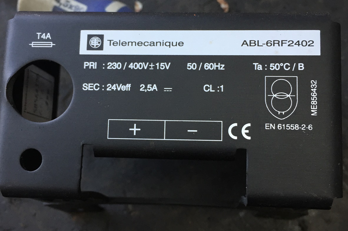

Kondenzátory ve zdroji ABL-6RF 2405
na svorkách primáru 0 a 230V je sekundární napětí trafa naprázdno 21,6V
na svorkách primáru +15V a 230V je sekundární napětí trafa naprázdno 20,2V
na svorkách primáru -15V a 230V je sekundární napětí trafa naprázdno 23V
- tomasjedno
- Příspěvky: 6547
- Registrován: 11 říj 2008, 00:00
- Bydliště: ZZ9 Plural Z Alpha

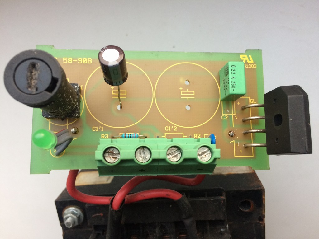

U mně je to 5A tak tam tedy budou dva tyhle...
Můžu vás poprosit, jestli to teda máte ještě rozdělané - jaký ten buřt má průměr a výšku, pro porovnání, jestli to bude rozměrově odpovídat i u mého zdroje.
A ještě, jaký máte typ toho usm. můstku? Jestli tam dávali stejné nebo různé. protože velikostí vypadá stejný jako jsem tam měl (8A)
Díky moc!

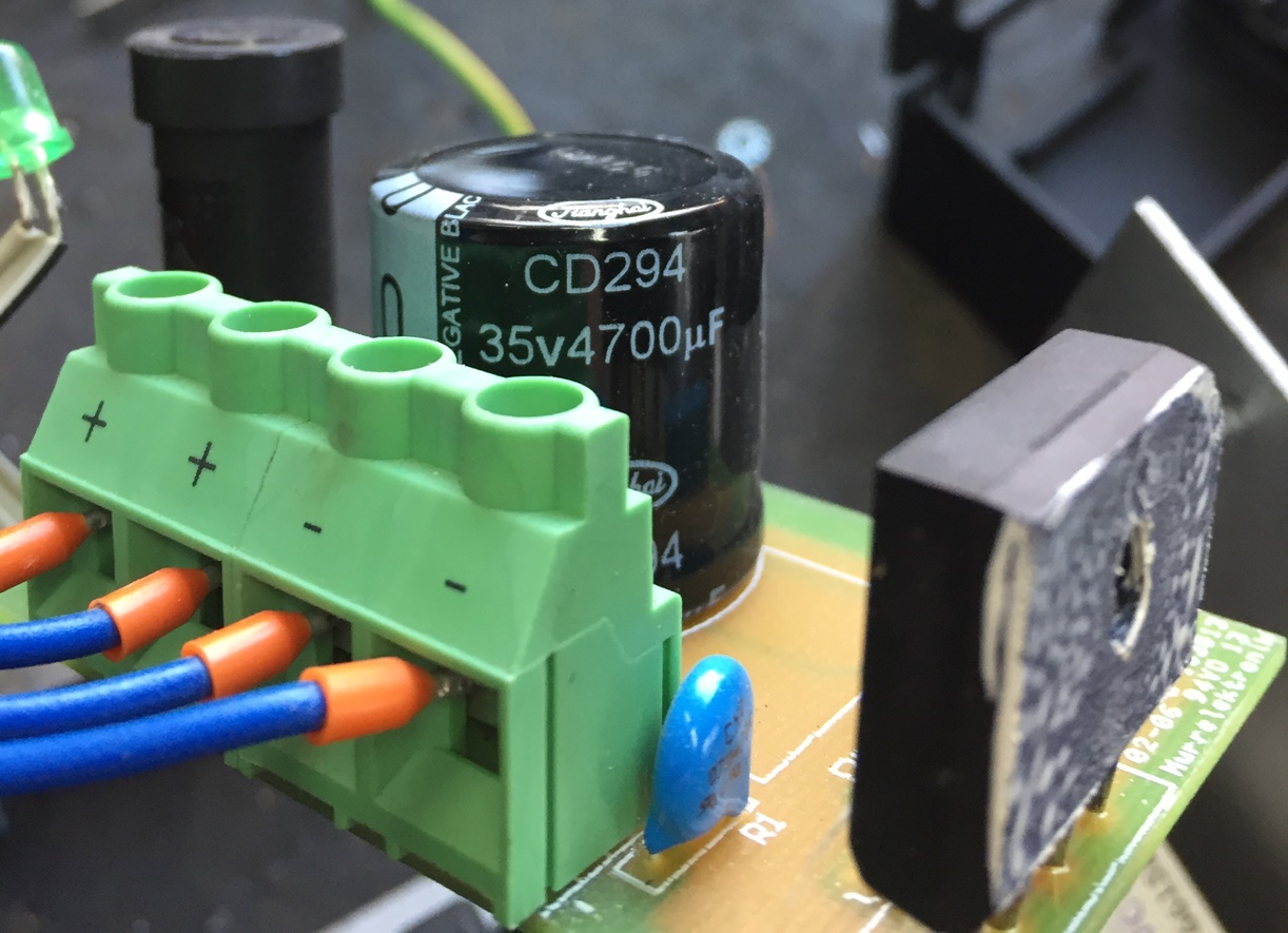

Tak tam dám 2x 4700µF/35V, 25x25, rozteč 10 mm
Jo, ten kondenzátor ve vašem zdroji je teda na 105°C ?
https://www.vpcentrum.eu/kondenzator-el ... 25x25mm-20
https://velkoobchod.conrad.cz/elektroly ... s.k1325814
Díky.
No, přišly mi ty dva Nichicony LGU1V472MELA 4700µF/35V, tak jsem je tam dal a už to funguje...
Jsem se díval na internetu, a s větší kapacitou se tam stejně jiný kondenzátor nevejde, musel by být na jen 25V a to nebudu riskovat.
