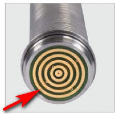

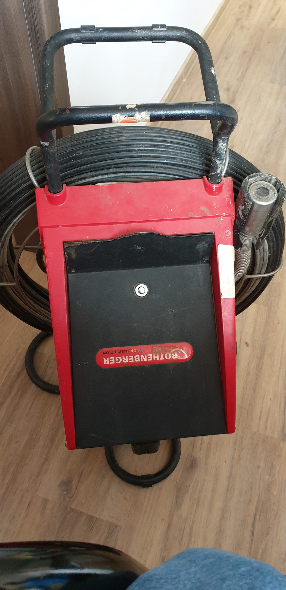

V tohoto zařízení blbne osvit v kameře Je to někde okolo 50 cm od hlavice kamery. Protikus je pole s 5 měděnými kroužky na pevné podložce. K těm drátům nevím jak se dostat a jaky je spojeno ta část s tou kamerou a ochranou trubičkou co je navinuta na bubnu. Nevím jak na to. Nevíte prosím někdo jak na to. Děkuji

Obávám se, že celá hlavice s kamerou je z důvodu hermetičnosti konstruovaná jako nerozebíratelná a neopravitelná VÝMĚNNÁ jednotka - prostě kdyš se posere, musí se nahradit novou, aby byla dál garantovatelná hermetičnost a tím i odolnost v předpokládaným těžce agresivním pracovním prostředí.

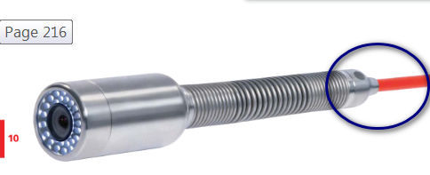

Kameru lze vyměnit ale když se zlomí kabel kousek od kamery tak se přece nebude měnit celé klubo kabelu který je uloženy v ochrané trubici. A že už se to jednou stalo a někdo to zkracoval. Ale servisák je teď na nějaký čas mimo republiku a je zakázka na záznam.

Je to zašroubované a zalepené epoxidem, rozebrat to silou po nahřátí jde, ale je to neskutečný opruz. Jednou jsem to na podobném modelu, pravděpodobně podle vzhledu komponent téhož výrobce dělal a kdyby to po mě někdo chtěl znovu, tak prchám, až se mi bude za patama prášit.
