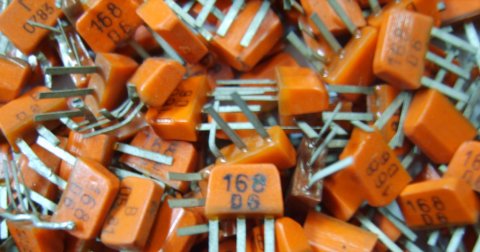

Taky jsem v těch "komentářích" objevil třeba toto:
MACTEP
Správce     Publikováno dne: 17.5.2011 17:37 Aktualizováno: 05/17/2011 17:37
Datum registrace: 07.08.2008
Místo: Tiraspol
Zprávy: 6532
Naše oblíbené tranzistory KT315 a KT361
Nalezeno v práci zhmenyu tranzistory. Případ je stejný jako u KT315. Ale nápis v případě "168" a těsně pod "D6". No, s D6 je to jasné, datum výroby, ale co 168? Poprvé to vidím.
A taky jsou to zřejmě KT315 - ale logiku v tom nehledej :(
(Že by také "zákaznické značení"?)
Oba jsou KT315?
Oba jsou KT315?
I Rus se nad tím podivuje!

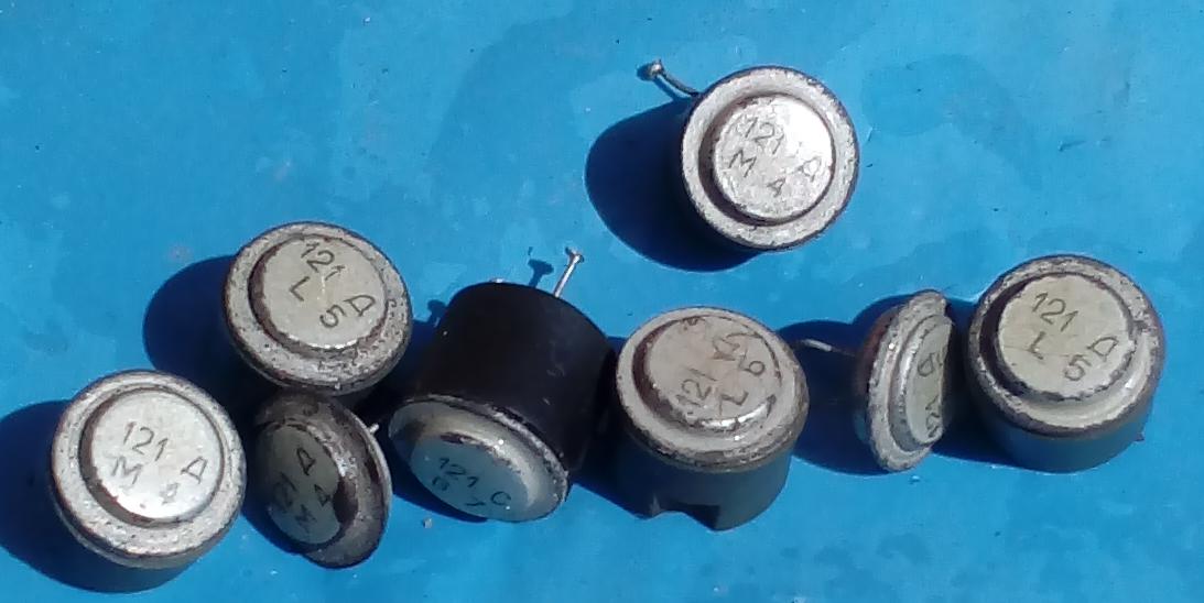

Trochu som sa prehrabal v krabici s CCCP tranzistormi, a našiel som tieto skvosty. Z DPS som ich pravdepodobne dával dole karboškou. :(

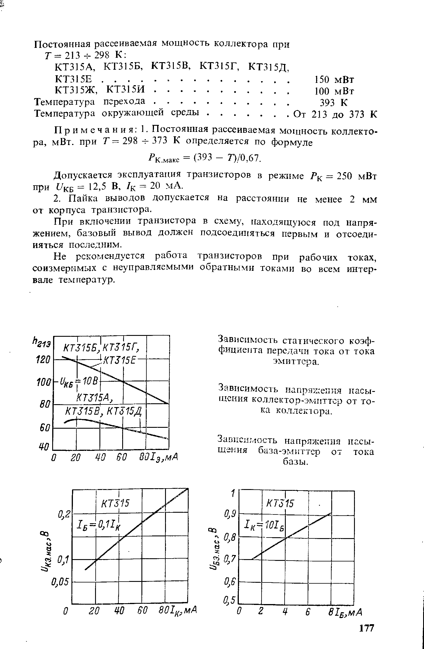

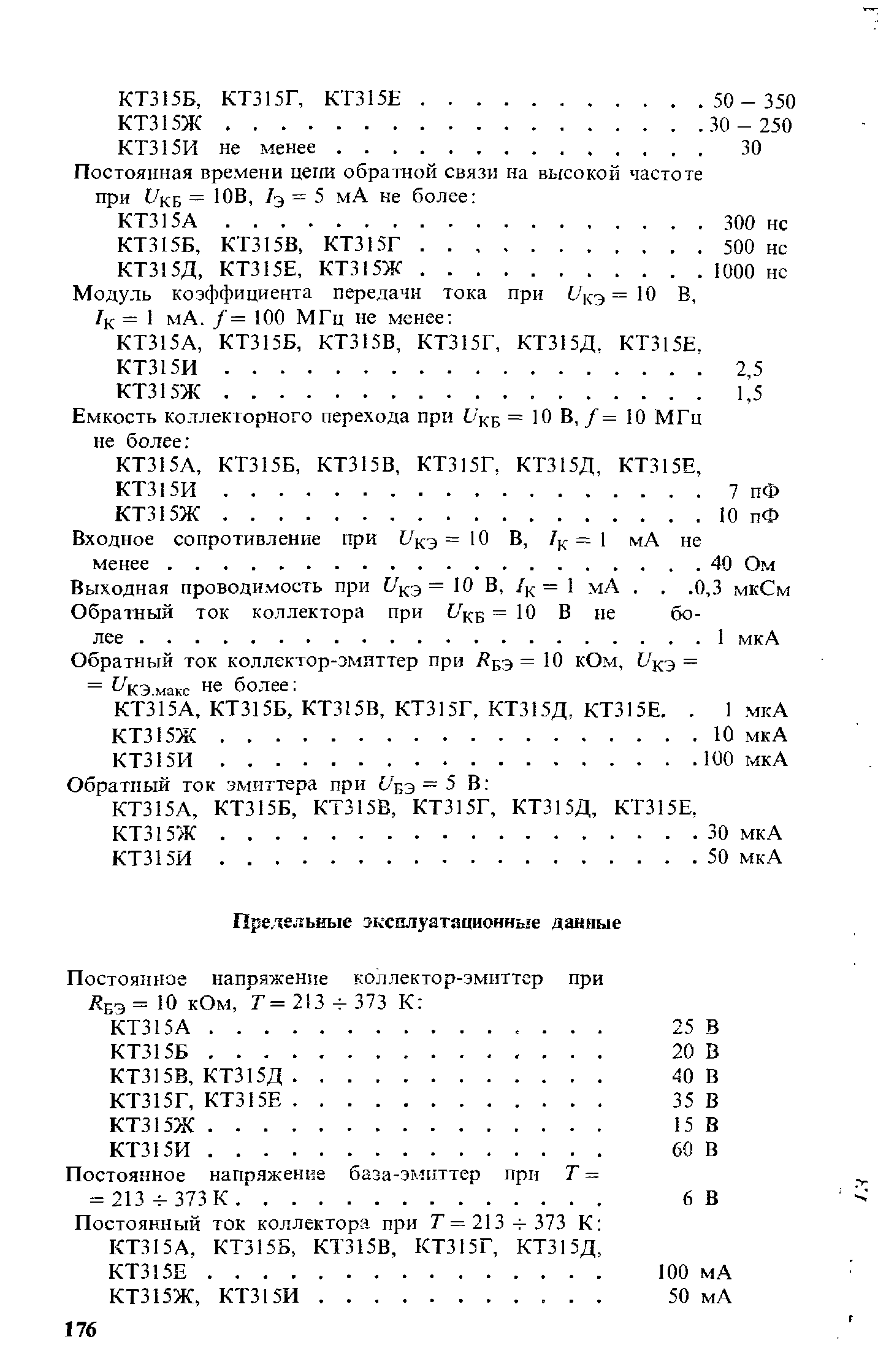

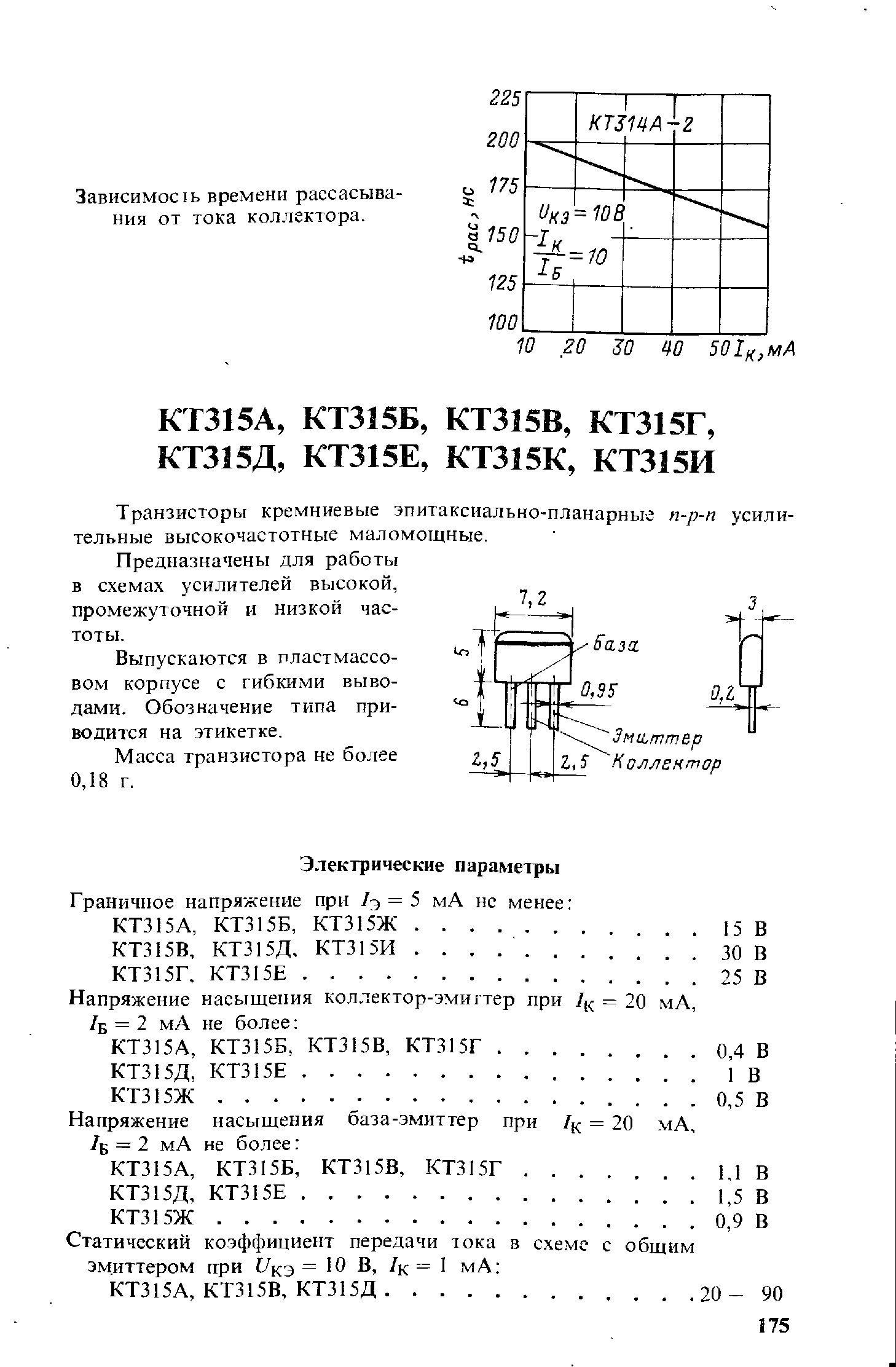

sinclair píše:Ideální by byly katalogové listy, jaké postoval ke KT3107 Patrik. I přes tu otravnou ruštinu si z nich udělám naprosto přesný obrázek toho, co mi leží na stole.
Jak znám bývalé sovětské postupy, tak nějaký soubor takových podrobných listů ve formě klasického katalogu asi k mání nebude, co?
Tady máš datalist (v pdf) alespoň těch novějších-inovovaných KT315x1. Jak je u nich obvyklé, tak tištěno na novinovém papíru :(
A nějaký soubor? = spíš utopie :wink:
A tady si klikni na položku: "транзисторы" a potom КТ315 + КТ361 :wink:

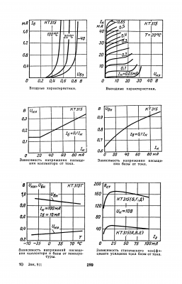

Snad nejpodrobnější datalist KT315x (22 stran - vč. charakteristik všech podtypů) :wink:

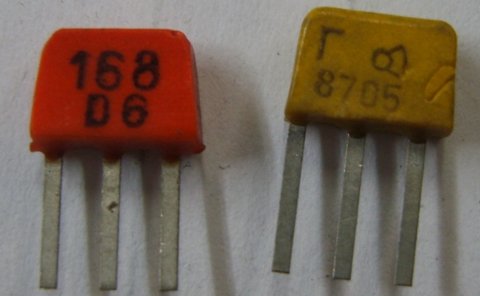

Honzo prošel jsem si speciálně tyto dva, snad pozorně. Nikde v parametrech není jednotka dB čehokoli, takže smola - zacházet s tím, jako by to byly třeba BC147/BC157 :D
Zdá se mi, že téhle dvojici BCček /mám ty placatý, licenční polský, obou vodivostí/ se KT315+KT361 přibližuje nejvíc /samozřejmě ty subtypy se 40V a 60V/.

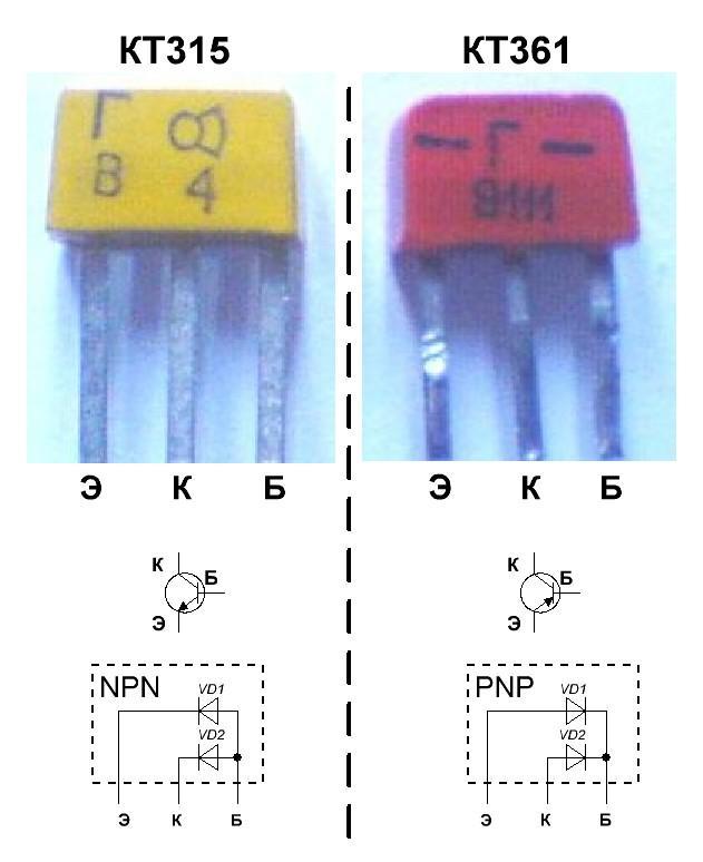

Akorát ta báze vpravo dovede nasrat teda, ty placatý plechy a ještě u pájených stejně tak. Do přípravku na naše KC147-149, udělaného z rozřízlé DIL patice, to taktak vešlo.
Je to směska, jsou tam smíchaný KT315 i KT361, všecko různé odstíny oranžové a žluté.
