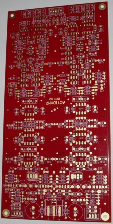

Zdenku,
desky s rumělkově červenou nepájivkou mají takový blbý hrb okolo 120Hz, který způsobuje nepříjemné dunění.
Desky, co mají vínově červenou nepájivku, jsou v tomto ještě horší.
Obvody na nich mají dokonce až 4x silně zvlněnou charakteristiku, která je k užitku v jednom jediném případě, konkrétně v tomto:
:D :D :D
