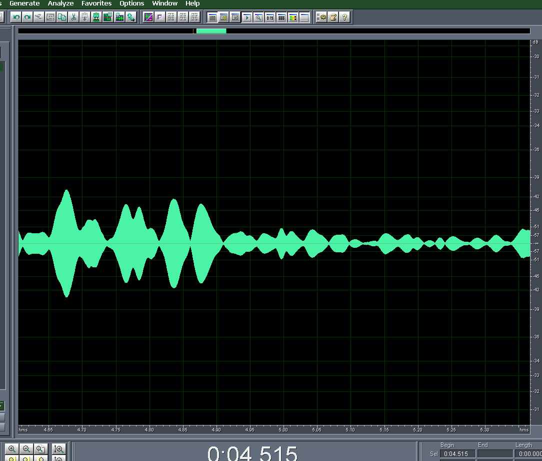

Na přiloženém obrázku je pro zajímavost, co jsem dostal, když jsem v editoru prohnal záznam FFT filtrem a odstranil vše kromě 19 kHz. Po zesílení to vypadá následovně. Přijde mi to jako AM modulace nějakého signálu.

19kHz nie je zvyšok po modulácií, ako to bežne býva, ale je to samostatne primiešaný signál s polovičnou frekvenciou. Zmena amplitúdy môže byť z dôvodu automatickej úpravy úrovne signálu pri zázname na pásku.

Aha, takže se do modulátoru prostě pouští neměnný 19kHz signál?
Jinak ten záznamový mgf. žádnou autoregulaci nemá, pásky jsem dostal i s ním. Ale ty modulační výkyvy, jak jsem zjistil, jdou do stovek Hz, což by stejně nebylo k ničemu. Můžou to koneckonců být nějaké droupouty, nepravidelnosti na pásku, přece jen je to dost vysoko.

Z monofonního záznamu na pásku už původní stereo neuděláš, i když tam nějaký zbytek pilotní frekvence 19 kHz mohl zbýt. Jestli mu kolísá amplituda, není to žádnou automatikou, ale nehomogenitou pásku - jen u nejmodernějších pásků kolísá úroveň signálu 10 kHz od začátku do konce cívky méně, než o ±2,5 dB proti úrovni 1 kHz. Pásek s kolísáním ±4 dB už se pokládá za velmi dobrý. Toto kolísáná s rostoucí frekvencí roste.
Ale je k ničemu: pilotní signál nenese žádnou modulaci, slouží jen k obnovení pomocné nosné 38 kHz pro demodulaci s přesnpou fází (čím větší chyba, tím větší přeslech) musel bys tam mít nahraný i signál rozdílový, ten moduluje tu pomocnou nosnou, čili začíná na 23 kHz a končí na 53 kHz. Jistě by stačilo jen to dolní postranní pásmo s potlačenou nosnou 38 kHz, ale zkomplikovalo by to dekodér o kmitočtově závislé kompenzace fázového posuvu, proto se vysílají obě postranní pásma, přitom stačí uhlídat fázi jen mezi pilotem a pomocnou nosnou.
