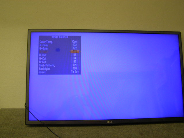

Zdravím
Nemá někdo firmware do této led TV 32LH510U mám modrý obraz a nejde nastavit v ser.menu -může být i bin soubor
moc dík Standa

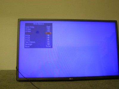

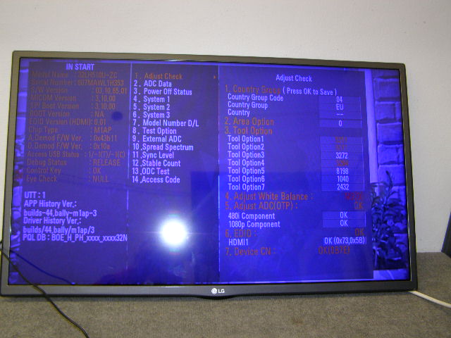

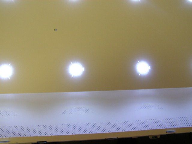

Dík za odpovědi ale mám smolíka podsvit je ok raději jsem to rozebral- nejde mi to regulovat v ser,menu a hlásí to chybu v nastavení bílé dám fota ale až zítra standa

Tady jsou fota dřív mi to nešlo pěkně jsem se řízl rozbrusem do prstu

Po přehrání firmware vše OK

Taky jsem měnil vždy Led pásky ale tady nešla regulace neměnili se hodnoty v ser.menu po přehrání to šlo ono bylo problém sehnat firmware neboť i když je to LG prodává se to jako LG nevyrábí to LG a tím pádem na to nic LG nemá
