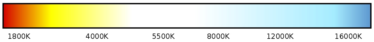

#3 Příspěvek od EKKAR »
dred píše:No vidno,že v tom máš trochu guláš... :lol:
Tým trom bielym farbám ani tomu napájaniu som moc neporozumel....nevadí :wink:
Ty máš taky guláš - to nevíš, že existuje něco jako "barevná teplota", podle který se rozlišuje barva osvětlení a třeba u bílý se právě dost liší "studená bílá" od "teplý bílý" - studená má ve spektru víc modrý složky a opravdu působí "studenějším" dojmem, zatímco "teplá bílá" je maličko do žluta až oranžova a má se blížit slunečnímu spektru? Já teď nahonem nebudu hledat ty čísla v Kelvinech - ale čím vyšší "teplota" světla, tím je víc do modra - braný podle spektrofotometrie, kde čím teplejší těleso je, tím kratší vlnovou dýlku(dýlky) vyzařuje. Ergo kladivo, někdo si chce mezi sebou "míchat" intenzitu světla z LED-pásků tří různejch odstínů bílý - a chce na to 3-kanálovej regulátor. Myslím, že by na to měl stačit obyčejnej RGB-dimmer, kde by se ty jednotlivý pododstíny zapojily místo RGB ... Akorát teda ve finále nebude sedět "tabulka" definující jednotlivý barvy spektra jako směs RGB složek.

Ja nemám guláš, ja mám kapustnicu :lol: a o spektre bielej som už čo-to počul aj čítal :wink:
