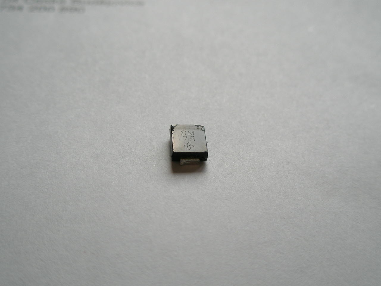

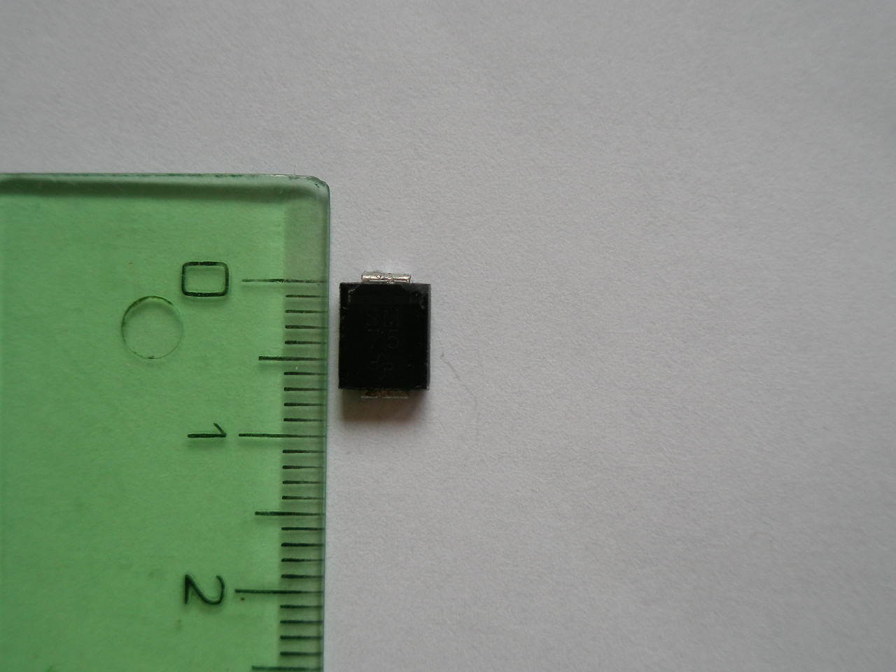

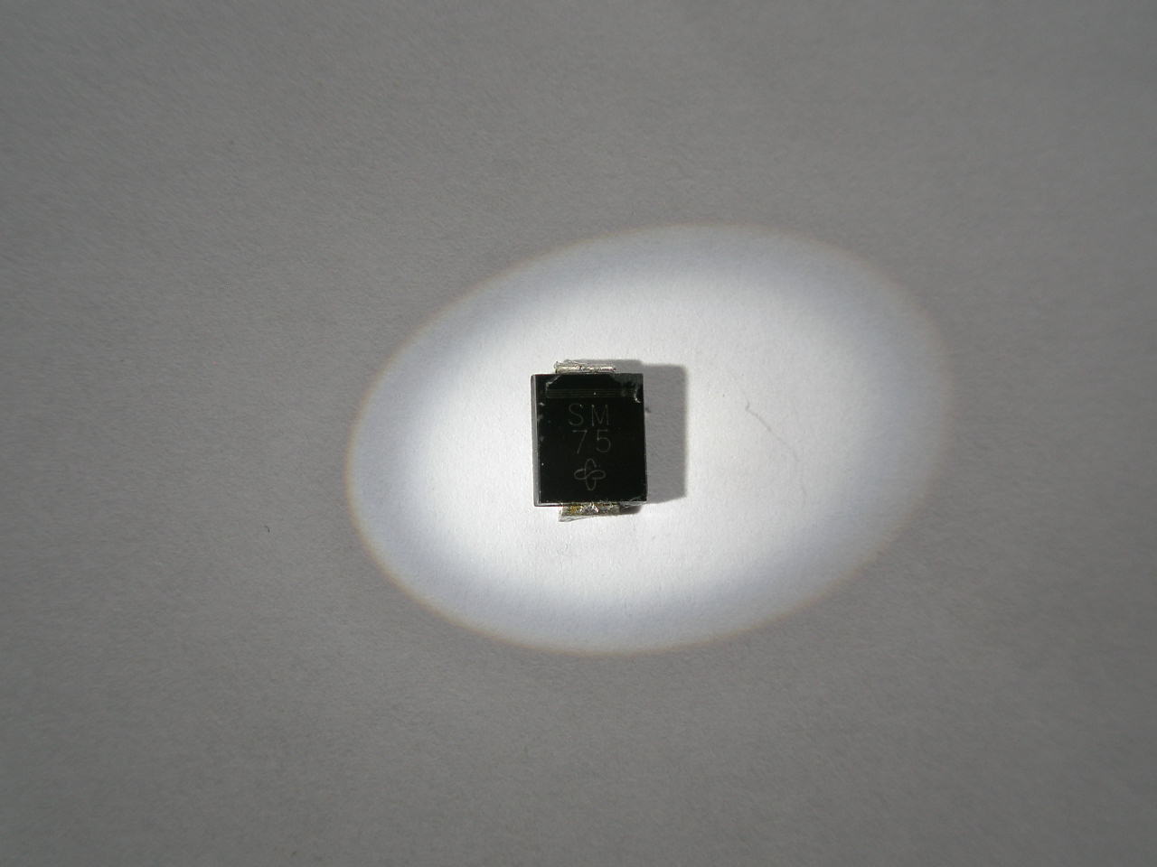

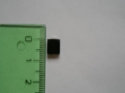

Z elektrického ohradníku jsem po bouřce vyndal prozkratovanou smd diodu s označením SM75, je v pouzdru DO-214AB (někdy se také značí SMC), rozměry plastové části délka necelých 7mm, šíře 6mm, výška 2,3mm. Na pouzdru je natištěno logo Gse - General Semiconductor, viz fotky v příloze.
Po několika dnech neúspěšného pátrání za pomocí Googlu a projíždění všemožných seznamů smd součástek už jsem bezradný :-(, a prosím o radu, co to může být za diodu. Všude je k nalezení pod tímto označením buď ochranný prvek s napětím 150V, nebo ještě další nesmysly ...
V ohradníku je připojená v závěrném směru na svitkovém kondenzátoru, který je vybíjen do impulzního transformátoru, a na němž je maximální napětí do 700V. Takže tam slouží nejspíše jako ochrana spínacího prvku proti přepěťovým špičkám.
Původně jsou tam připojené vedle sebe dvě paralelně, a jedna to nevydržela, takže musí být nejméně na 1000V. Ještě se mi podařilo najít takto označenou diodu ale se závěrným napětím asi 7,5kV, což už se mi zdá na použité pouzdro jako nepoužitelné :-(

To je dioda S3M.

Děkuji mockrát za radu.
Myslel jsem si, že tam přinejhorším dám 1N5408, pokud by odešla i ta druhá.
Zatím je to snad funkční i s tou jednou. Tak budu shánět nějakou vhodnou v provedení pro smd montáž, i když je tam tolik místa, že by se tam pomalu vešla dioda do svářečky.

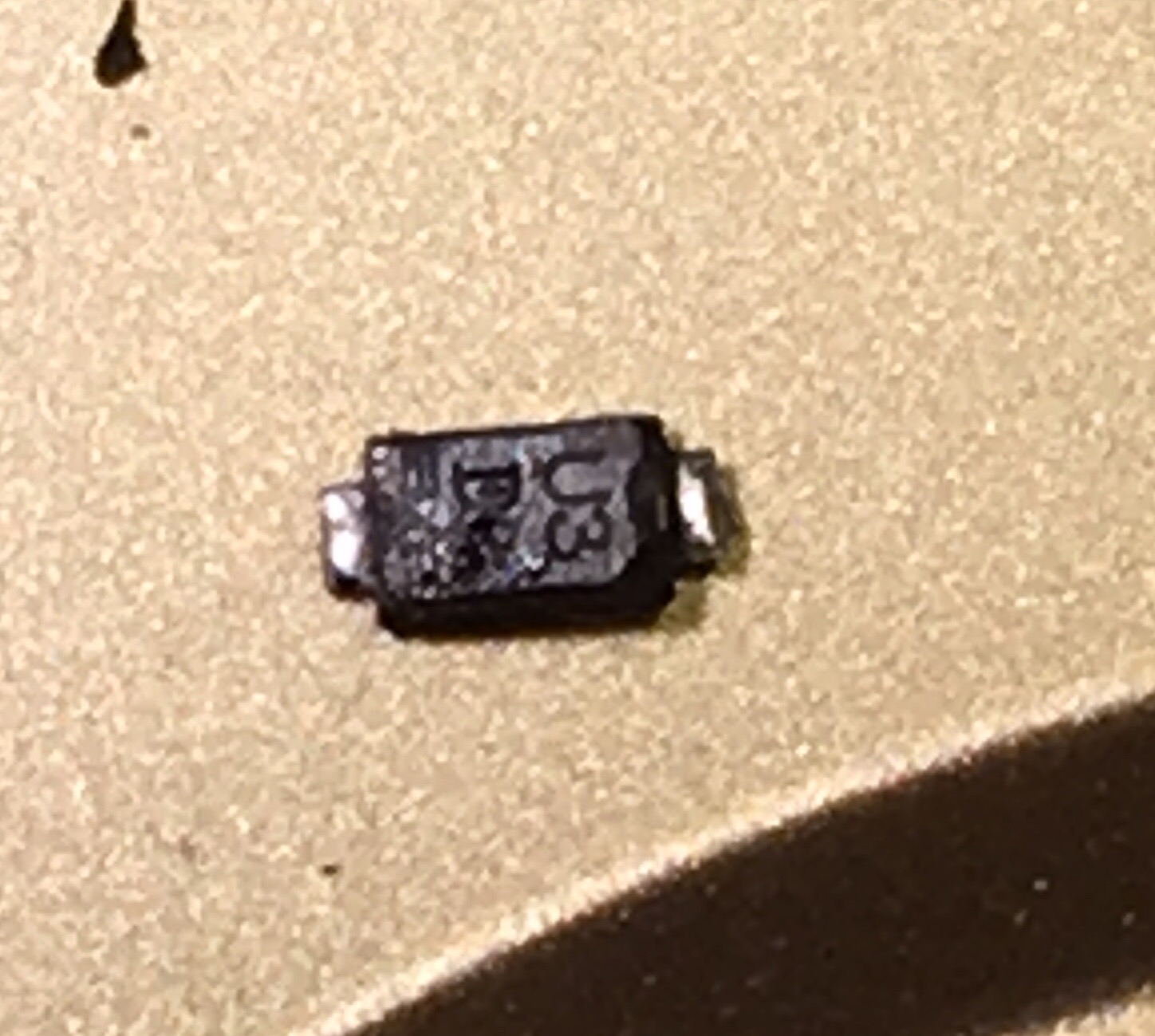

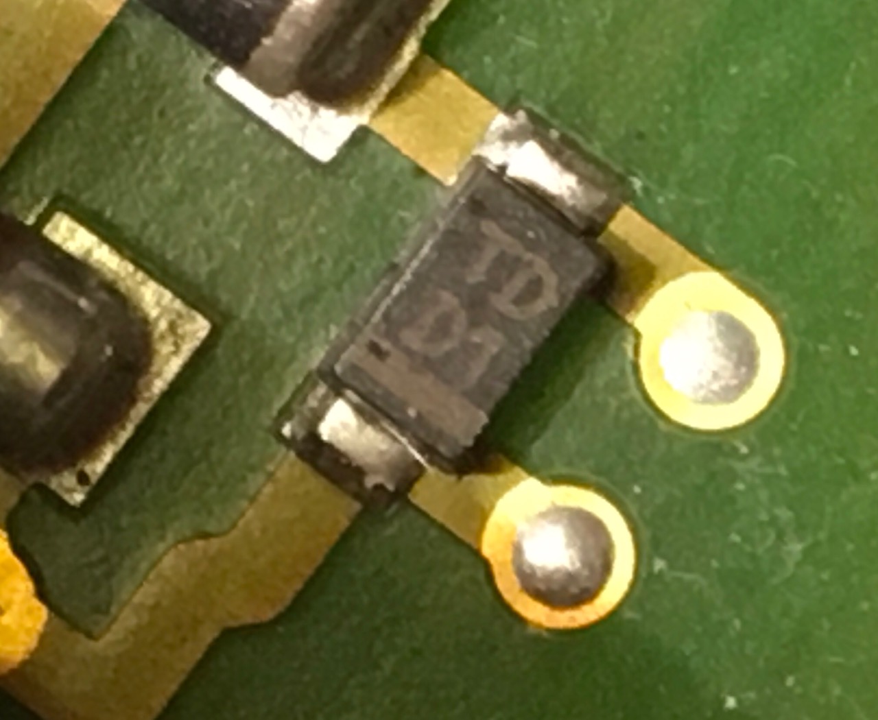

Přidám se se svým rébusem. Co je to za typ?
Je to 4V Zenerka. Píše se na ní D1. Nad tím jsou dva znaky, ale u každého kusu jiné - TD, U3, Xněco (ta mi někam uletěla).
Rozměry 2,75 (s vývodama 3,85) x 1,80 x 1,10 mm. (Pouzdro PMDU - SOD123 má být 2,6/3,5 x 1,6 x 0,8).

Ale kde že. Jak vidíš na té fotce desky, návrh počítal s alternativním osazením klasického drátového pouzdra, vešly se tam na těsno i ty vývody KZ260 (nechal jsem jim asi 2/3 délky) :D
