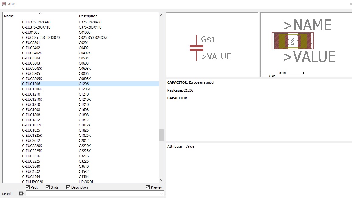

Tak jsem začal kresli schéma. Protože je to moje první deska SMD měl bych jednu otázku.
Prvních několik kousků budu osazovat ručně, tak jsem zvolil velikost C a R 1206. To by neměl být problém zaletovat. Nevím si ale rady s elektrolytickýma kondíkama. Na netu jsem našel tabulku rozměrů pouzder smd součástek a u elytů je značení B,C,D,E,F. No a to samozřejmě v knihovně eaglu není. Chtěl jsem se zeptat, jak jsou tyto kondíky v eaglu uváděny.

Bejvaly v knihovně RCL jako CPOL-EUA/3216, CPOL-EUB/3528, CPOL-EUC/6032...

#424 Příspěvek od gepard »
Jsou značeny podle pouzdra ... alespoň ve v. 7.7

#425 Příspěvek od scorpions-cz »
lesana87
Dííík. už jsem to tam objevil.
