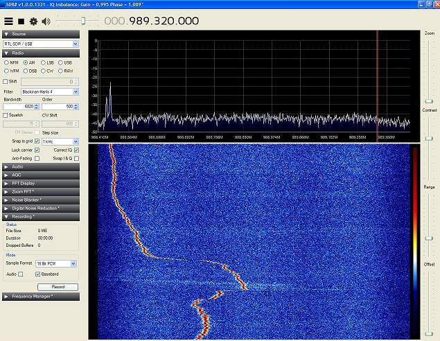

Samozřejmě nevylučuji nějaké rušení, ale nemám vybavení jako ČTU, "hračka" RTL-SDR to rušení "nevidí". "Vidí" a dost výrazně nějaký bordel kolem 990 MHz, už jsem přemýšlel, jestli to není 2. harmonická něčeho, co má základní kolem 495 MHz, ale "nic" z toho co mám k dispozici, nenaznačuje, že by se kolem těch 495MHz couralo něco podobného.

A pardon - mobily končí na 959 MHz. Pásmo 960 - 1215 MHz je vyhrazené letecké pohyblivé a letecké radionavigační službě viz čl. 5,327A a čl. 5.328 vyhl.105/2010 Sb.

Tak jim to mám naprášit, že jim tu nějaký hračička dělá nepořádek na pásmu ? :P

Na to by snad měli přijít sami, ve vlastním zájmu by si to pásmo měla letecká inspekce (nechat) monitorovat.

monterjirka píše:Tak jim to mám naprášit, že jim tu nějaký hračička dělá nepořádek na pásmu ? :P
A není to oprávněný uživatel?
