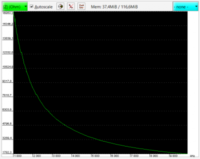

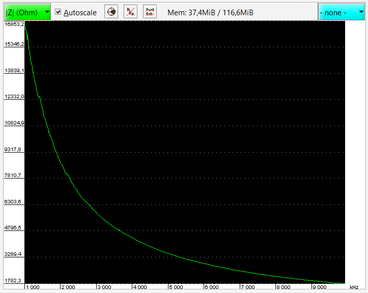

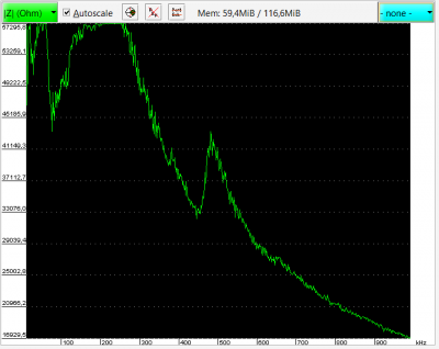

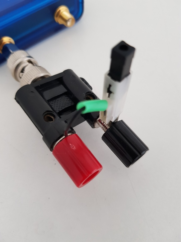

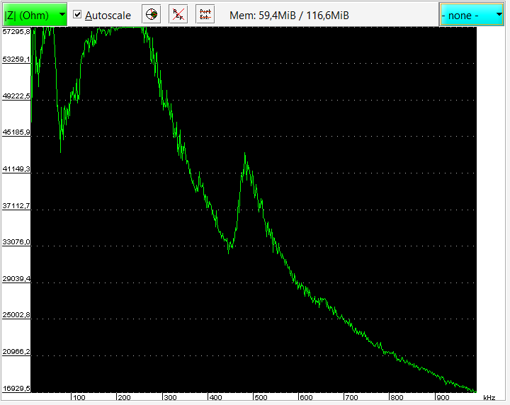

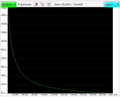

Takovou spíš hračkou miniVNA PRO² jsem něco naměřil, tak si to proberte.
10-230MHz
10-230MHz
1-10MHz
1-10MHz
10k-1MHz
10k-1MHz

K těm měřením by měl autor doplnit, na čem proběhla - zda na samotných vypreparovaných válečcích nebo na celém piezo tělese s dvojicí válečků uvnitř. A pro čtení grafů by pomohl i zobrazený průběh fáze. Snáze se pak určí rezonance.
Před 9 lety jsem měřil jejich kapacitu. Jeden váleček má kapacitu myslím 4,7 pF.

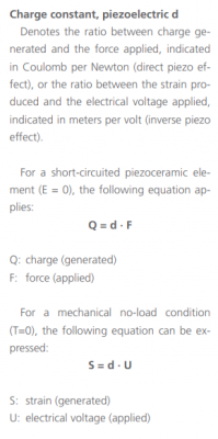

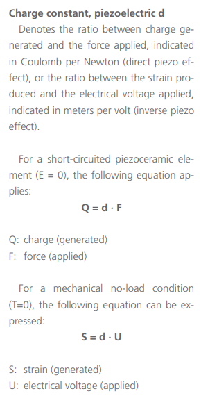

Pro přehled:
Aplikace piezokeramiky jsou popsané třeba na zde.
Na zkratovaném piezotělísku vznikne náboj Q [C] úměrný síle F [N] a konstantě d [C/N]
Q=d.F
Na nezatíženém piezu je zkrácení/prodloužení S [m] typicky v řádu µm, úměrné konstantě d [m/V] a napětí U [V].
Považuji za zajímavější použít to jako aktuátor - něco s tím rozhýbat.

Měřil jsem celou sestavu podle obrázku. Pak jsem jeden váleček vydoloval, a při vkládání do dvoupólové pinzety ho to vymrštilo do ztracena.
Z těch grafů se dá usoudit, že od asi 700 kHz impedance klesá jako u kapacity cca 9 pF.
