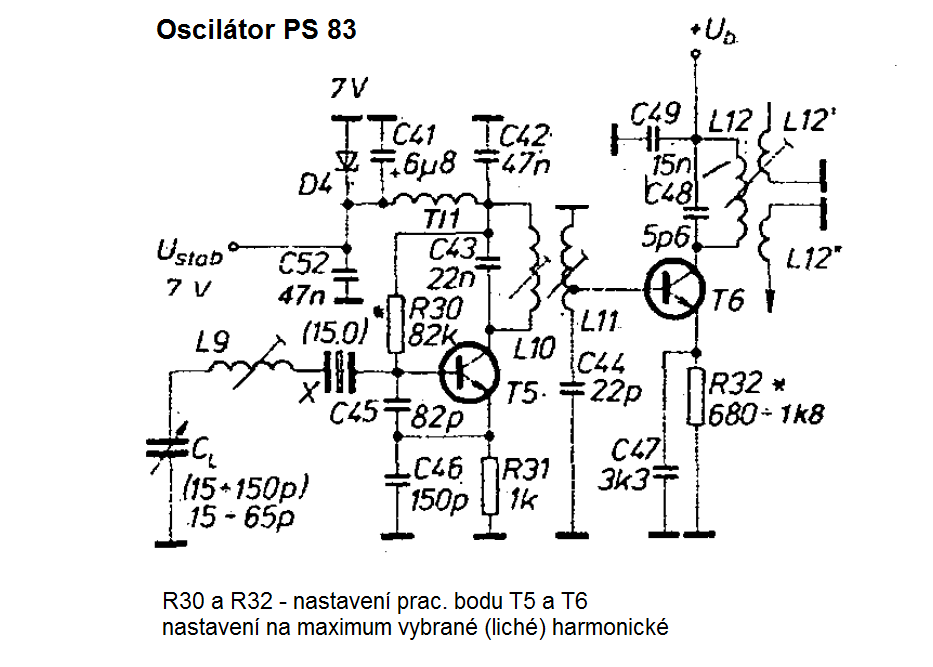

FERYACT píše: Z krystalem 50MHz dal 30MHz /čili 3* základní frekvence/ Z krystalem 10,17MHz dal 30,51MHz /čili 3* jmenovitá frekvence/.
U harmonických oscilátorů závisí obsah jednotlivých harmonických na nastavení pracovního bodu (úhlu otevření) aktivního prvku - tranzistoru.
Při měření čítačem může být výsledek daný tím, že třetí harmonická má největší amplitudu. Ideální je nastavovat prac. bod se spektrákem, ale stačí i 100 MHz osciloskop - jednotlivé složky jsou dobře vidět.

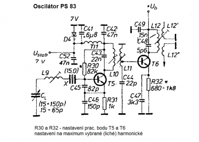

Dobře vybastlený harmonický oscilátor byl například v transceivru PS83, který byl publikován v AR 9/85.
Tam se dá oscilátor nastavit na výběr třetí nebo 5. harmonické (záleží samozřejmě na krystalu) - potom následuje dvojitá propust C43-L10 a C44-L11 ... podrobnosti k cívkám jsou v textu - a na výstupu T6 lze dosáhnout víc než 60 dB odstupu vybrané harmonické od ostatních produktů násobení. Navíc s L9 a CL se dá f X-talu o pár kHz posunout.
